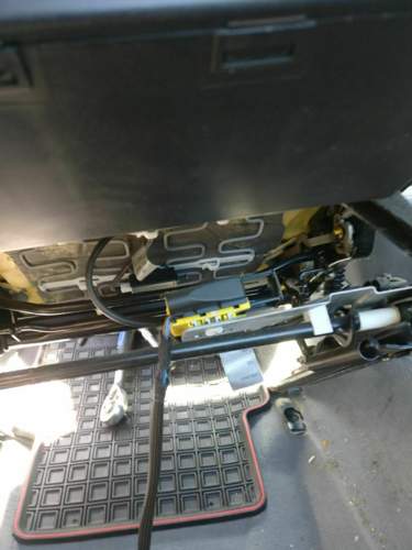

Hallo Forum,
ich habe mir neulich gebrauchte Sitze für den 316er gekauft.
Es sind einfache mechanische Sitze und sie sehen ganz gut aus - der Kurs für die komplette Innenausstattung (Sitze vorne + Sitzbank hinten) war 90€.
Mir ist zwar bei der Besichtigung aufgefallen, dass es Rechtslenkersitze sind (da der Fahrersitz - in meinem Auto - den Verbandskasten drunter hat) - aber ich war mir nicht sofort darüber im Klaren dass der Beifahrersitz (bei mir) dann keine Sitzbelegungsmatte haben wird.
Was würdet ihr nun tun?
-Matte selber nachrüsten
-ein SM-Simulator reinsetzen
-auscodieren (kann ich nicht selber)
Ich habe mich mit dem Codieren noch nicht auseinandergesetzt (evtl findet sich irgendwann noch Zeit dafür) und am Airbag rumzucodieren würde ich auch nicht wollen.
Kenne auch niemand in meinem Umkreis der codieren kann. Ich habe es immer noch nicht in den BMW-Club hier geschafft (ein Treffen im Monat) da Frau und Kind auch ihre Zeit brauchen - neben den Autos...

Also die einzige wirklich gute und vernünftige Antwort kann nur wie folgt sein:
- Bring den Sitz zu einem Sattler der die Matte einziehen soll....
Auscodieren ist illegal
Simulator ebenso
Es geht hierbei um eure Sicherheit!!! Da kann ich es leider nicht verstehen das über sowas überhaupt nur nachgedacht wird (nicht böse gemeint).
Das ist deine Meinung, danach hatte ich ja auch gefragt...
Gute Idee, an einen Sattler hatte ich noch gar nicht gedacht :-)
Ich meine es auch aus der Sicht...
Du verkaufst das Auto wieder und denkst nicht mehr an den Simulator oder aber den auscodierten Beifahrerairbag.
Es passiert ein Unglück und der Airbag löst nicht wie gedacht aus, bzw löst doch aus (mit Simulator) obwohl ein Kind auf dem Sitz platz genommen hat...
Ich will mir die finanziellen, ethischen und rechtlichen Folgen gar nicht ausmalen oder drüber nachdenken müssen....
Ich hab eine neue Matte bzw eine funktionstüchtige geholt, den sitz samt Matte dem Sattler gegeben und nach 2 Tagen war alles so wie gewünscht (und dazu vom Fachmann ausgeführt) erledigt.
Die 60 Euro sind da nicht wirklich ins Gewicht gefallen...

@Wildhase86 auscodieren ist nicht illegal... im Rahmen der Codierung ist der Airbag dann eben dauerhaft scharf.
Man kann sich die 20 Euro für den Belegungssimulator ersparen. Macht es das gleiche.
Manipulationen am Airbagsystem sind zwar legal, das Fahrzeug verliert aber dadurch seine Betriebserlaubnis.

Es geht lediglich darum dass der Airbag auf der Beifahrerseite dauerhaft aktiviert wird, wenn die Matte defekt oder eben nicht vorhanden ist...
@Heizölheizer schrieb am 10. Mai 2018 um 17:56:10 Uhr:
Sitzbezüge auf die bisherigen Sitze umbauen.
Um diese, vermutlich verschlissen, ging es doch wohl bei der Ersatzbeschaffung, oder?
Nicht ganz richtig. Mein Fahrersitz war verschlissen, der Beifahrersitz hatte eine Defekte Sitzbelegungsmatte. Den Fehler könnte ich löschen aber sobald sich jemand auf den Sitz setzt ist er wieder da...
Kann ich die Matte vom Fahrer auf den Beifahrersitz umbauen lassen, oder seht ihr da ein Problem wegen der Lage von elektrischen Anschlüssen oder so?
