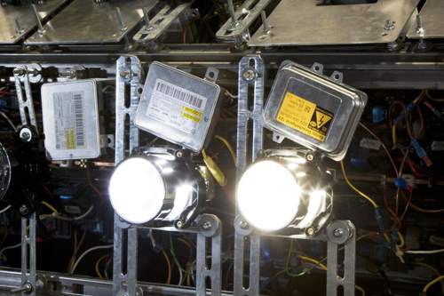

Diesen Test der D2S Xenon-Brenner möchte ich nur mal so als Lesestoff hinzufügen.
Dieser Beitrag ist zwar schon ein Jahr her, aber ich denke deshalb noch nicht veraltet.😉
Brenner-Test

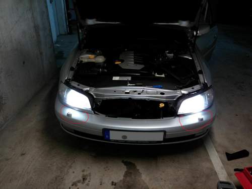

Die Osram Coolblue Intense sind sehr empfehlenswerte Brenner! Einfach noch einen Ticken mehr reinweiß und dabei trotzdem volle 3200 Lumen! Im Vergleich zu Standard-Philips Brennern deutlich mehr Licht! Man erkennt den Helligkeitsunterschied auf der Stoßstange. Fahrerseitig (auf dem Foto rechts) die Osram CBI.
Auf dem zweiten Foto links die Osram CBI, rechts 4300 K Osram Silverstar. 4300 K haben die meisten "nomalen" Brenner. Ich mag mehr das weißere Licht der CBIs, das ist aber letztlich Geschmackssache. Reflektieren tun die Schilder bei den weißen Brennern besser, im Regen ist es ggf. mit den "gelben" Standardbrennern besser, hatte aber im Regen noch nie Probleme und auch dort immer genug Licht.
