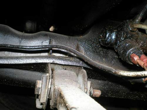

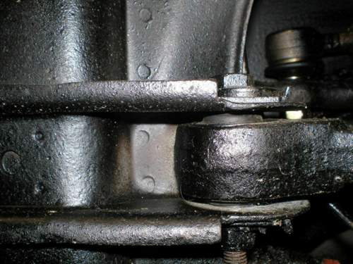

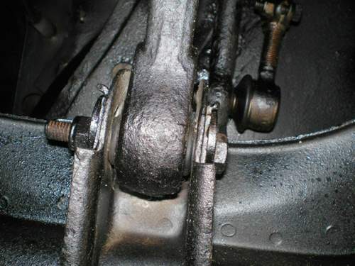

Auf Bild 19 müßten die Flansche, die den Querlenker umfassen, in einer Flucht mit der oberen Einheit liegen. Tun sie aber auf dem Foto nicht. Dort sind auch Schutzgas Schweissreste und grobe Flexarbeiten sichtbar. Auch war das zumindest beim 03 mal alles ein einziges Teil, den 1302 kenne ich leider nicht so genau...
Man kann alles reparieren. Beim Käfer gibt's da kein unmöglich.
Mach mal von dieser Aufnahme nochmals weitere Bilder. Die Perspektive kann da schon was zusammenschummeln...
Jepp, da ist rumgebrutzelt worden.
TE sollte mal von beiden Seiten im 90° Winkel direkt die Querlenkeraufnahmen oberhalb des Lenkers Richtung Mitte fotografieren. Dann 1x exakt im Winkel von unten im Lot unter den Querlenkeraufnahmen in der Totalen. Ergänzend noch den Abstand in Zentimeter messen und zwar links und rechts die Schraubköpfe vorne Rahmenkopf unten zu den äußeren Schrauben A-Säule/Schweller vorne unten.
Irgendwas ist da richtig krumm. Ein gebogener Lenker oder leichter Versatz innen reicht da nicht, weil der Hebel zwischen Stabiloch am Lenker aussen und Traggelenk doch recht kurz ist.
Die Aufnahme des Stoßdämpfers oben sieht nicht wirklich gut aus. Die 3 originalen Schrauben sind eigentlich auch größer. Beim 1302/03 ist die Beifahrerseite meißt durch gerostet. Das kommt häufig vor. Ich hab das Thema schon hinter mir. Ich denke das ist total durch gerostet oder Laienhaft ohne Rahmenlehre neu eingeschweißt worden. Beweg den Käfer mal ganz doll auf und ab vorne an der Stoßstange und schau bei offenem Kofferraum auf das Beifahrer Domlager.

Schön geschweist sieht anders aus und da ist auch etwas krumm..
Der Abstand der Schrauben ist links 460mm und rechts 464mm
Ich sehe wohl auch das da etwas am Rahmenkopf insbesondere an der Querlenkeraufnahme gemacht wurde, ich sehe aber auch originale Zangenschweißpunkte. Soviel ist da nicht m.E. gemacht worden. Doch der Federbeindom im Kofferraum sieht sehr "zugeschmiert" aus. Und da, dadrunter wird der Versatz zu finden sein. Du musst den Wagen an der Seite anheben und mal versuchen nach vorn /hinten, innen die Achse , das Rad zu schieben/ziehen.
Da sieht man die weichen Stellen. Normal geht da nichts, gar nichts zu schieben.
Könnte durchaus sein. Vielleicht ist das da zu weit hinten eingesetzt worden oder sonst frei Hand rumgebraten worden. Einfach mal die links und rechts den Abstand der zentralen Dämpferschraube zur Spritzwand (unter Windschutzscheibe) messen.
An der Querlenkeraufnahme rechts (da wo die Mutter ist) ist auch deutlich gebogen worden.

Da schleift der Reifen am Dämpferbein.Da ist wohl was gewaltig krumm .
Wäre die Ursache im Rahmenkopf dann würde bei intakten Achsteilen nicht der Reifen an der Federauflage scheuern.
Wenn auch Verzug am Rahmenkopf ist ,dazu noch die Achsteile krumm ist das wohl ein Unfallschaden der zwar gemacht wurde,aber nur lieblos.Das zeigt ja auch die schwarze Farbe auf der Feder die zudem nur teilweise in der oberen Federaufnahme/Dom zu sehen ist.
Das zugeschmiere verdeckt bestimmt genau das was nicht so schön ist,bzw das wo der Schaden zu erkennen ist.
