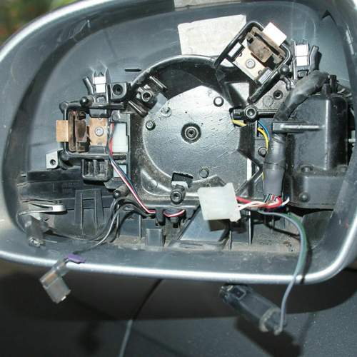

hab´s gestern gleich ausprobiert - ja das mit der Feder ist echt knifflig.
Man muss zum wieder einbauen der Feder unbedingt zu zweit sein, dann geht´s aber in 3 Minuten.
Ich habe mit einer Kombizange von oben auf die Feder gedrückt und meine Frau hat dann einfach den Sicherungsring reingeschoben. Dann mit ner Spitzzange um 90° verdreht wieder von oben draufdrücken und den Sicherungsring noch weiter reinschieben....
Die Steckverbindungen sind unkritisch, da sie gegen Vertauschen gesichert sind und der Spiegelheizung ist es egal von welcher Seite der Strom kommt - ist ja im Prinzip nur ein Widerstand der sich erwärmt...
Zum Schrauben lösen braucht man einen Torx 10 !
Beim Zusammenbau darauf achten, dass die Spiegelverstellung (rundes Teil in der Mitte) nicht zu fest angezogen wird - sonst lässt sich der Spiegel nicht in vollem Umfang verstellen.
Beim wieder einsetzen des Spiegelglases darauf achten, dass die Plastiknasen auf der Rückseite in die Kupferhalterungen eingeführt werden.
Es ist wirklich nur die verdreckte Mechanik des Stiftes !
Säubern, fetten/ölen und schon geht´s wieder :-))

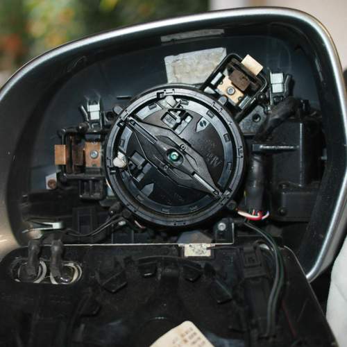

Habe heute Vormittag beide Spiegel "bearbeitet", hier geht erstmal ein dicker Dank an alle, die sich hier mit Tipps und Tricks verewigt haben. Vorallem die Bilder von bypsa waren bei uns sehr hilfreich, also Danke nochmals an dieser Stelle.
Habe die Arbeiten gemeinsam mit einem Kumpel gemacht, Frau war unabkömmlich, der Ausbau an sich war nicht wirklich tricky, wenn man erstmal weiß, wo welche Klammer zu lösen ist. Für den Sicherungsring haben wir jeweils links und rechts einen Schraubenzieher benutzt um die Feder runterdrücken zu können, da mit der Rohrzange oder ähnlichem die Abrutschgefahr für mich einfach zu groß war. Beim Einbau gleiches Prozedere, allerdings ging es da noch leichter, weil wir die Schraubenzieher da jeweils innen angesetzt haben, da die Sicherung ja von außen nach innen geschoben wird. Den fehlenden Zentimeter (da saß ja der Schraubenzieher, um die Feder runter zu drücken) schön vorsichtig mit nem Gummihammer rein, ging wirklich reibungslos. Hört sicher vermutlich schlimmer an, als es war.
Ging dann beim ersten Spiegel noch etwas sperrig, beim Zweiten war der komplette Abwasch in gut 15 Minuten erledigt. Abbau, Reinigung und wieder dranmachen. Da wußten wir halt, wo wir hinlangen mussten :)

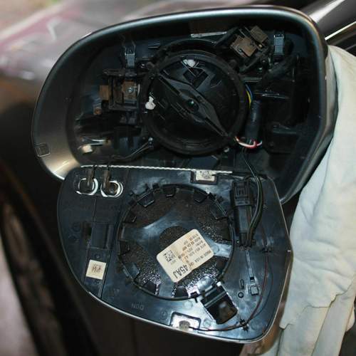

Auch von meiner Seite aus erst einmal einen Dank an alle, welche die Zerlegung des Spiegels und die Lage des "corpus delicti" beschrieben haben!
Bei mir war lag die Fehlfunktion auf der Fahrerseite vor. Das Problem mit dem Einschieben der Sicherungsscheibe beim Zusammenbau habe ich mittels einer Schraubzwinge und eines Halbrohrbeschlages aus Messing gelöst. Damit ging es dann ganz einfach und ohne fremde Hilfe.
Nun funktioniert der Spiegel wieder einwandfrei. Wenn man weiß wie es geht und gutes Werkzeug sein Eigen nennt, ist das eine Sache von 20 Minuten.
Ich füge meiner Meldung auch ein paar Bilder vom Zerlegen bei sowie die Versuchsanordnung meines Zusammenbaus.
Pb021879
Pb021880
Pb021884

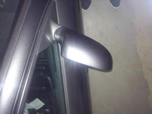

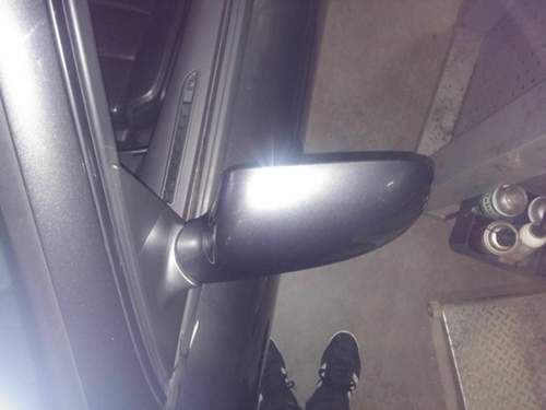

Mein Spiegel (links) rastet nun wieder fest ein, allerdings etwas ZU SPÄT! Heißt, er dreht etwas zu weit, dreht auch länger als der rechte. Anbei Bilder, man sieht die etwas überdrehte Stellung.
Frage: Ist das normal so?!
Spiegel links, überdreht
Spiegel rechts, normal
