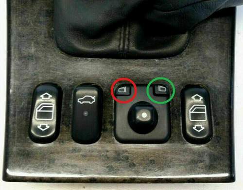

..."bei meinem 208er Cabrio fährt der rechte Spiegel nicht
in die Parkabsenkung beim Einlegen des Rückwärtsganges".
SUFU sagt:
Parkabsenkung funktioniert nur wenn der 'Anwahlschalter' der Spiegel
dem rechten Außenspiegel (Bild, grüner Kreis) zugewiesen ist...
https://www.motor-talk.de/.../...n-sich-selbstaendig-t7172322.html?...
Gruß, mike. 🙂

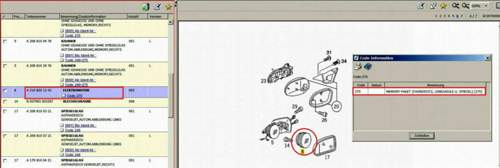

Welche Bauteile sind denn für die Absenkfunktion verantwortlich?
Nur das Türsteuergerät oder auch der Spiegel selbst?
Das WIS sagt dazu das der Spiegelmotor ein Bestandteil
des Memopaketes ist, Code 275. s. Bild unten.
Möglicherweise hat der Vorbesitzer beim Tausch
nicht den richtigen Aussenspiegel eingebaut... 🙄

"ich kann mich irren, aber der Spiegel speichert doch keine Memory-Funktion" ?
Du irrst in der Tat, denn...
Dem Memory muß die Position des Spiegels mitgeteilt werden,
und dies geschieht tatsächlich über den Spiegelmotor !!!
siehe hier:
https://www.motor-talk.de/.../...ht-in-parkabsenkung-t7183877.html?...
Auszug aus dem WIS,
siehe Bild unten...
