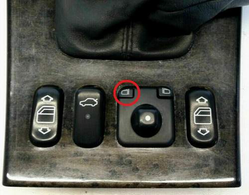

Bei Fahrzeugen mit Sitzmemorie-Funktion (drei Tasten mit 1 ,2 und 3 sowie einer Grünen Taste) wird der Rechte Außenspiegel bei einlegen des Rückwertsganges in eine andere Position geschickt, und nach Schalten in Leerlauf oder D wieder zurück , wenn das Steuergerät ne Macke hat und da irgendwas falsch auswertet , könnte es daran liegen.
worktron:
...wird der Rechte Außenspiegel bei einlegen des Rückwertsganges in eine andere Position geschickt.
Das stimmt,
jedoch nur wenn der 'Anwahlschalter' der
Spiegel dem rechten Außenspiegel zugewiesen ist...
Einparkstellung abrufen
Den Schlüssel im Zündschloss auf Stellung 2 drehen.
Den Beifahrer-Außenspiegel per Taste auswählen.
Den Rückwärtsgang einlegen.
Der Beifahrer-Außenspiegel schwenkt in die gespeicherte Einparkstellung.
Der Außenspiegel auf der Beifahrerseite schwenkt in seine ursprüngliche Position zurück,
1. sobald Sie schneller als 15 km/h fahren
2. wenn Sie auf die Taste für den Außenspiegel auf der Fahrerseite drücken.
Wird der linke Spiegel angewählt (Bild)
ist die 'Einparkhilfe' beim rechten Spiegel deaktiviert...
Sollte Roland's Theorie zutreffen, mal den linken Spiegel
anwählen (Bild) und schauen ob sich am Verhalten des
rechten Sp. etwas ändert.
viel Glück, mike. :)

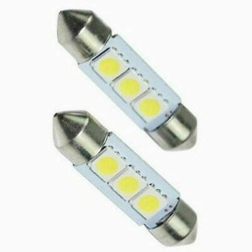

Hast du die Nummernschild Beleuchtung gecheckt? Die Fehlermeldung kommt immer nur dann, wenn entsprechendes Leuchmittel angeschaltet wird. Sprich bspw. du schaltest das Standlicht ein und die Fehlermeldung kommt noch nicht, drehst du nun auf Abblendlicht und die Meldung kommt, weißt du, dass das Abblendlicht ein defektes Leuchtmittel hat.
Kommt die Meldung jedoch direkt, ist es oftmals ein Kabelbruch im Kabelstrang des Kofferraumdeckels. Hier bricht gerne mal die Masseleitung. Lässt sich ganz einfach mit einem Multimeter durchpiepsen, bzw. besser noch Widerstand messen.
Der Robert hat Recht:
Die wird gelegentlich schon mal übersehen,
...und manchmal wurden auch mal LED-Sofitten durch
den Vorbesitzer eingebaut. (Can Bus Probleme)... :rolleyes:
mike. :)
Vielen Dank für die Hinweise. Die permante Dauermeldung "Leuchte defekt" habe ich behoben (beim einschalten des Lichts) war darauf zurückzuführen, das der Vorbesitzer WAHLLOS irgendwelche Lampen eingebaut, z.T. hineingequetscht hat. Sachen gibts....
Ich habe jetzt ALLE Leuchtmittel (außer die LED in den Spiegeln) durch die korrekten ersetzt, und nun funktioniert wieder die Beleuchtung richtig, Fehlermeldung ist auch weg..
