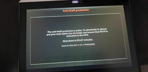

Ich bin in Großbritannien und benötige Hilfe bei meinen gebrauchten Audi Tablets, die ich vor etwa Monaten kaufe. Sie sind nun in den "Anti-Diebstahl-Schutz" gegangen.
Die Informationen auf den Tabletten ist für mich, die Put-Tabletten an den Haltern und am Auto befestigt zu befestigen. Ich habe auch mein MMI Wi-Fi angeschlossen, aber beide sind immer noch nicht in der Lage, den Diebstahlschutzmodus zu deaktivieren und auszuschalten.
Ich las einen Artikel, den Sie beigesteuert haben, war aber unsicher, ob Sie oder eine andere Person endlich zu einer Lösung gekommen sind?
sorry, i am using google translate.
Sorry I didn't get your point. Please send your question without translation again. Did you see the message from your screenshot on your tablets?
Sorry guys, I uploaded a wrong picture attached in my first contribution.
Basically, I purchased these tablets from a reliable source.
I kept them at home and went for work tours lasting 7 months.
Upon return home, power On these tablets the Anti Theft Protection mode is now active.
I have followed the screen instructions, connect holders in car and attached screen to holder, turn on car ignition and connected it to my MMI Sim Wi-fi but still did not deactivate the Anti Theft protection.
I have Q7 e tron.
Any ideas please?

Bitten Sie den Audi Service oder einen unabhängigen VAG-Installateur, die CP-Tablets (Component Protection) zu entfernen. Möglicherweise werden Sie gefragt, wo Sie diese Tablets gekauft haben.
I took it to Audi Bristol yesterday. The Service team sent me to the Parts team. The Parts team could not help either with the Parts guy saying these tablets are supply by a different manufacturer. I really did not want to dispute his version for just like most parts they are manufactured by independent companies in the supply chain and not Audi itself.
I think these tablets are made by an automobile manufacturer called Pentagon.
I wanted to know if anyone have a quick solution for example holding down Buttons / keys simultaneously etc, before I take it for an independent technician with Ross Tech VCDS to see if anything is possible.

Were are you located? UK?
I am in Bristol.
