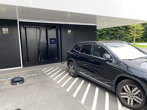

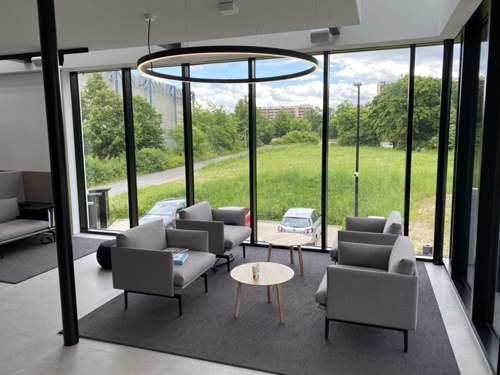

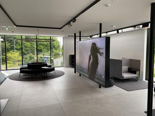

Off topic. Auf dem Rückweg von Prag am Ladehub von Audi geladen So sollte es immer sein
09dcdc72-845a-4cd7-911c-46d69efd83d8
30a792c0-97d1-40d5-9ea7-216d5ce23c39
B470c545-18d5-408d-a660-1e6ed85d0229
@Hfre schrieb am 7. Juni 2022 um 15:04:34 Uhr:
Das sieht doch mal sehr gut aus! Wo findet man diese Station?

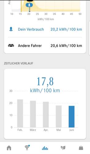

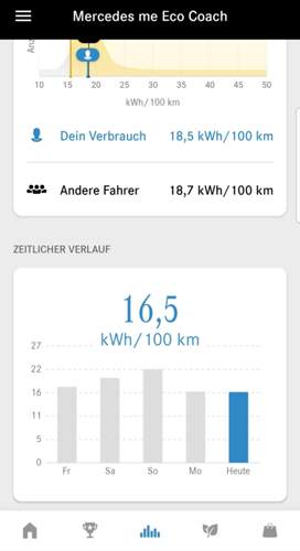

Mal wieder einen Zwischenstand bei 25000km Fahrleistung.
Screenshot-20220621-194824-eco-coach
Screenshot-20220621-214211-eco-coach
Ähnliche Werte habe ich auch im Me-Coach. Laut der Ladebelege komme ich nach 6 Monaten auf 23,7 kWh/100km inklusive 5% Ladeverluste. Rechne ich die Ladung anhand der Aufladung um % Meldungen in Me-Coach komme ich aktuell auf 19 kWh/100km.
Ergo: Die Verbrauchswerte im Display und Me-Coach sind ähnlich wie bei den Verbrennern "geschönt"
