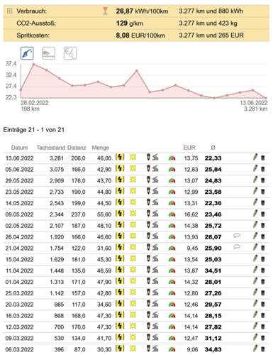

Kann auch ich nur bestätigen. In App und Fahrzeug angezeigten 21 kWh stehen "ausgeliterte" 26,8 kWh gegenüber. Hier ist der Spritmonitor im Internet sehr hilfreich....
Wir fahren sehr viel Kurzstrecke (<15km) in Stadt und auf Landstrassen
Spritmonitor Bild
@mheuser schrieb am 22. Juni 2022 um 11:40:27 Uhr:
@ww-ll schrieb am 22. Juni 2022 um 09:33:48 Uhr:
Da hast Du vollkommen Recht.
Was ist das für ein interessantes Programm zur Auflistung?
@FAADQ schrieb am 22. Juni 2022 um 12:23:07 Uhr:
Spritmonitor.de
Bedenkt aber, dass die geladene kWh auch die Ladeverluste beinhalten, die auf die Reichweite keine Auswirkung haben. Wenn man die Ladung um % mit der geladenen kWh vergleicht, komme ich bei AC Ladungen auf 3% bis 7% und bei DC Ladungen <1% Ladeverluste.

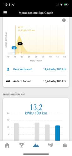

anbei mal meinen Verbrauch der letzten 5 Tage. Fahre üblicherweise 23km je Strecke zur Arbeit und das hauptsächlich über Land und etwas Stadtverkehr. Fahre immer im Comfort-Modus, versuche vorausschauend und eher defensiv zu fahren. Habe einen EQA 250 AMG Line von 05/21 mit inzwischen 12000km auf der Uhr. Finde den Wagen sehr sparsam :-)
Ef45d312-8797-47a9-aa27-83273d557fa0
Welche Reku Stufe?
Ich fahre immer auf Dauto, finde ich sehr angenehm und gut
