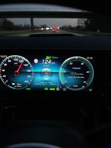

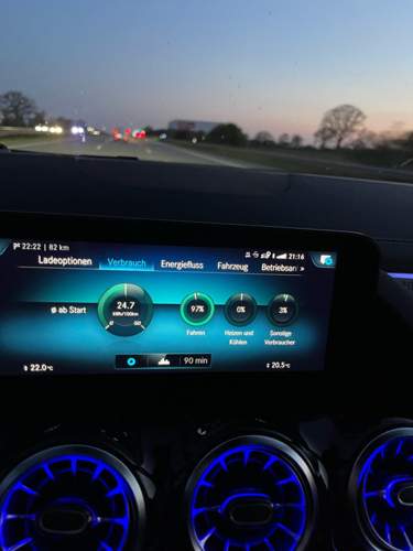

Bin heute abend A1 nördlich von Hamburg bis Lübeck und zurück gefahren. Einfaches mitschwimmen bei 120 bis 130 km/h. Für Überholvorgänge selten etwas mehr. Bei Durchschnitt 106km/h komme ich auf knapp unter 25 kwh ohne lüften und heizen. 260 km Reichweite sind das Autobahnmaximum mit voller Batterie.

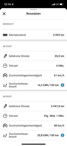

Ich habe jetzt seit Anfang Dezember und 15.000 Kilometern einen Durchschnitt von 21,7 laut App. Auf Landstraße hab ich auch schon mal auf der Strecke Hannover nach Bremen 16KwH/100 geschafft. Insgesamt in Ordnung aber jetzt nicht auch nicht soooo dolle. Im Winter auf Kurzstrecken hab ich zuletzt immer Klima und Heizung ausgeschaltet weil der Verbrauch da echt übertrieben war. Die WP bringt es nur auf Langstrecken. Da hab ich meistens so 20 bis 22 Grad eingestellt und hatte 3% für Heizung in Display stehen. Werde nach einem 3 wöchigen Test auf das Model3 wechseln. Der Verbrauch war deutlich unter dem EQA. Auch wenn der EQA das wesentlich schönere Auto ist, und ich das nur mit einem weinenden Auge tue, auf den vielen Langstrecken die ich fahre ist der Ami leider besser. Wenn ich nicht so ein komisches Fahrprofil hätte würde ich ihn auch behalten.
