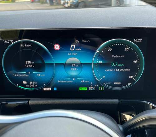

Hallo Leute,
Ich habe seit Oktober 2021 einen EQA 250 und mein Verbrauch liegt aktuell bei etwa 21 kWh/100km bei den letzten 4000km.
Im Oktober bei etwa 15-20 Grad, habe ich es geschafft den Verbrauch,bei einer Landstraße/Stadtstrecke 20km, auf 16kWh zu drücken. Mit manueller Rekuperation aber eingeschalteter Klima.
Was denkt ihr ist die effizienteste Geschwindigkeit auf der Landstraße? Aktuell habe ich die Erfahrung gemacht dass diese so bei ca. 80 km/h liegt. Habt ihr da Erfahrungswerte?
Hier noch was mein Rekord war.

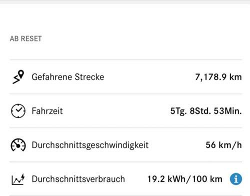

Mal zur Übersicht, meine Fahrdaten seit dem 9. Juli 2021.
Screenshot-20220202-204254-mercedes-me

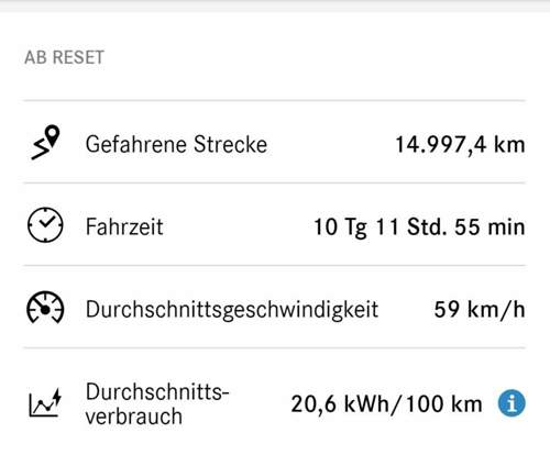

Dann möchte ich auch mal meine Daten zeigen - ebenfalls seit Juli 2021.
