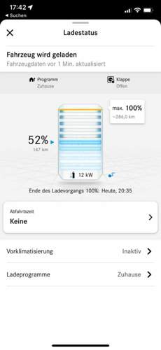

Ich habe auch 12kW bei der Ladesäule um die Ecke

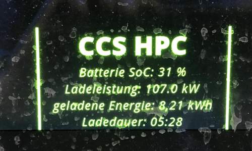

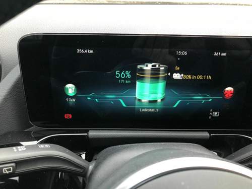

Hier mal zwei Bilder von EnBW 150kW
Ich hatte per Navi den in 20km Entfernung stehende Ladepunkt ausgewählt und bei 18% SoC angesteckt. Die Außentemperatur betrug 1°C bei Schneeregen.
Der EQA hat sehr schnell seine maximal Ladeleistung aufgebaut und lange über 100kW geladen.
