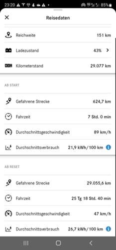

Heute bin ich in 7 Stunden 624,7 km gefahren und hatte einen Durchschnittsverbrauch von 21,9 kWh/100 km bei einer Durchschnittsgeschwindigkeit von 89 km/h.
Auf der Autobahn Tempomat bei 140 km/h eingestellt, immer Erlaubtes + 15 km/h gefahren. Landstraßenanteil ca. 120 km. Rest war Autobahn.
Ich war zufrieden.

...und wie lange musstest du zusätzlich zu den 7h noch zwischendurch laden? War die Ladekurve gut?

@Gerry71 schrieb am 19. Juli 2022 um 08:34:11 Uhr:
1 mal 41 minuten 60 kWh
1 mal 21 minuten 36 kWh
1 mal 31 minuten 47,5 kWh
am ziel noch 43% im Akku
