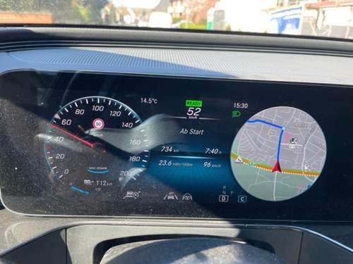

Hierbei mal der Verbrauch von einer längeren Strecke mit wesentlichen Teilen Autobahn. Start bei 0° in den Bergen, Ankunft bei 16° im Flachland.

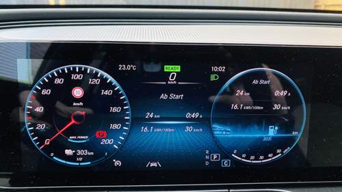

Heute mal im Stadtverkehr bei idealen Bedingungen mitgeschwommen. Bin ehrlich, hab mir auch Mühe gegeben.
A1247750-6c7d-474e-8de4-8860cb35da65
Nicht schlecht. Respekt. In München konnte ich das bisher nicht schaffen.
