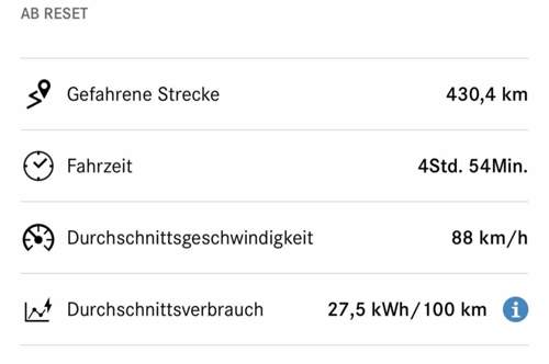

430,4 km - 88 km/h Schnitt - 27,5 kWh/100km (siehe Foto), dabei gingen laut MBUX 18% für's Heizen und 5% für die anderen Verbraucher drauf.
