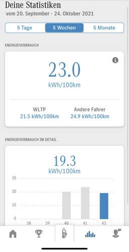

Nach einer Woche EQC bin ich ganz zufrieden. Auch die erste große Tour hat wunderbar geklappt. Zwischen 19-25 kw ist alles möglich. Zumindest hier im Flachland.
87889b03-bf60-41ef-927a-c21cf788c7db
