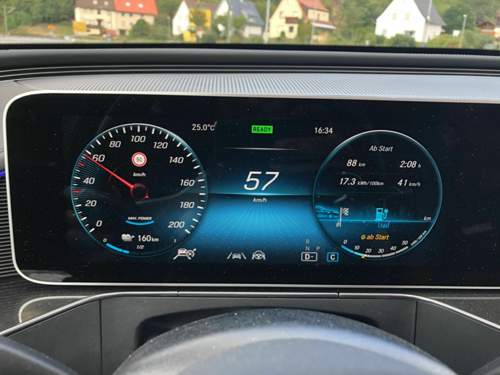

Hallo miteinander,
ich habe meinen EQC jetzt schon zwei Wochen und knn zu meinem Verbrauch Folgendes sagen:
Von Bremen zum Bodensee (Abholung) ca 800 km, Aussentemperatur bis 35 Grad Klima auf 21 Grad
Distronic auf 130 und immer brav die Geschwindigkeitsbegrenzungen beachtet: 24,6 kWh.
Vom Bodensee nach Freiburg, durch den Schwarzwald, Bundesstraße, gleiche Temperaturbedingungen 19,8 kWh.
Kurzstrecke im Ort und Umgebung 22 kWh. Da macht sich wohl die Klimaanlage stärker bemerkbar.
Verbrauch hin oder her, die ganze Familie ist äusserst begeistert.
