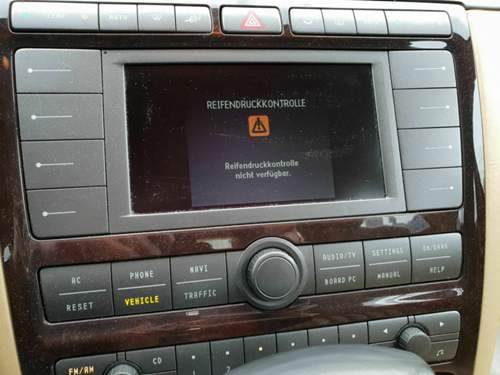

Mal ne grundsätzliche Frage: Woran erkenne ich denn am Wagen selbst, ob der theoretisch mit solchen Sensoren kommunizieren kann...? Oder können das alle Phaetons...?

Das RDK ist Sonderausstattung, deshalb können das natürlich nicht alle Phaeton.
Wenn RDK in deinem Menü nicht angeboten wird, ist bei deinem Wagen keins verbaut.
LG
Udo

Ich frage, weil die entsprechende Funktion ja ziemlich präsent in der Bedienung des Wagens auftaucht und auch die Fehlermeldung bei meinem nicht verrät, ob "Reifendruckkontrolle nicht verfügbar" tatsächlich die Abwesenheit entsprechender Steuergeräte meint, oder nur, dass keine Sensoren gefunden werden können. Letztere habe ich definitiv nicht 😉
