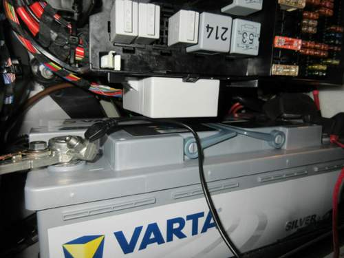

Mommmment!
Ich würde erstmal prüfen ob oberhalb der Komfortbatterie am unteren Ende des Sicherungskastens ein kleines TPMS-Stg. verbaut ist ...
TPMS ????
besser ein Bild
Menno... 😁 Wie sieht das denn aus...?
TPMS=RDK=RDC=Druckdingsbumms
Eine kleine, schwarze Schachtel, wenig breiter als Zigaretten-Schachtel 😁
Steht da was drauf? Ansonsten wäre ein Foto natürlich super... 😉
@GtheRacer schrieb am 28. März 2018 um 16:40:28 Uhr:
In meinem GP3 habe ich eine kleine, hellgraue Schachtel gefunden (siehe Bild). Gehört die zur RDK?

@schomby666 schrieb am 28. März 2018 um 15:12:54 Uhr:
@ Udo
Ich frage, weil die entsprechende Funktion ja ziemlich präsent in der Bedienung des Wagens auftaucht und auch die Fehlermeldung bei meinem nicht verrät, ob "Reifendruckkontrolle nicht verfügbar" tatsächlich die Abwesenheit entsprechender Steuergeräte meint, oder nur, dass keine Sensoren gefunden werden können. Letztere habe ich definitiv nicht 😉
Mein GP0 hat keine RDK verbaut. Wenn ich die Taste "Vehicle" drücke, erscheint dieselbe Fehlermeldung wie bei Dir.
Gruss
CH_V8
Jetzt werde auch ich unsicher...
Wenn allerdings in der BDA von schommby666 das RDK beschrieben sein sollte, hat er es.
Ohne RDK keine Beschreibung.
LG
Udo
Bei mir, auch GP0 kann ich es ein und ausschalten im Menü.
Aber diese Meldung wie bei Schomby habe ich noch nie gesehen.
LG Fabian
Wie gesagt, das kam bei meinen GPO, wenn die Winterräder ohne Sensoren drauf waren.
Regelmäßig, wenn Räderwechsel war.
Hast Du denn kein RDK?
LG
Udo
