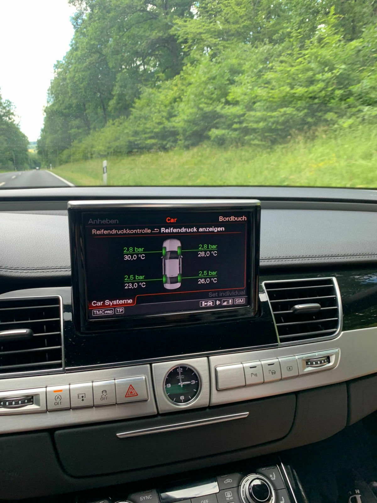

Also @2Ghost nochmal Danke für deine Codierung habe sofort rausgefunden welche Byte und Bit für Passive Reifendruckkontrolle sind, habe ausgeschaltet und direkt Messung verschwindet jetzt nicht mehr!
Auf jeden Fall 4 Sensoren mit passenden Ventilen. Ob der Rest nur Codierung ist?
Für die Winterreifen benötigst Du natürlich einen weiteren Satz.
Rest besteht aus 4 Sendeeinheit 7PP907283, ein Steuergerät 4h0907273 B, D, Kabelsatz, grün Menü anpassen damit währender Fahrt Reifendruckkontrolle nicht ausgegraut wird
Wenn jemand Interesse hat, würde neue Theme erstellen Reifendruckkontrolle nachrüsten um alles Beschreiben wie und was man braucht

Wenn du das Steuergerät und Sendeeinheit aus der Bucht besorgst kostet dir alles um die 60-70 Euro. Die Sensoren kannst von AliExpress bestellen kosten 40 Euro 4 Stück die habe ich auch und funktionieren einwandfrei. Wenn du keine zwei linke Hände hast, kannst Kabelsatz selber anfertigen Kostenpunkt 20 Euro. Kontakgehäuse und einzelnpins 30 Euro.
