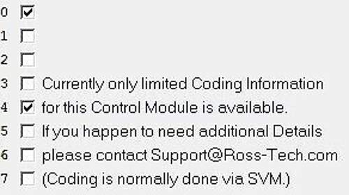

ich wollte bei unseren beiden VW Caddy Modelljahr 2007 und 2009 (Erdgas) die Reifendruckkontrolle (RKD über ABS) nachrüsten.
In der Multifunktionsanzeige ist das Symbol enthalten, den Taster will ich dann baldmöglichst nachrüsten.
Einfach 16384 von der vorhandenen Codierung abziehen, brachte die Meldung: Codierung zurückgewiesen: Fehler 31 (Wertebereit nicht gültig).
Ich nutze die neueste Software v908.0 des Semiprof. Diagnosesystem VAG CAN (USB), die Parameter für die Codierung des Erdgascaddys (Bremsenelektronik (J104) Codierung - MK60 Frontantrieb) sind nicht aufgeführt - es gibt lediglich die Motorvarianten 1x Benzin, 2x Diesel.
Die vorhandene Codierung ist: 0021206 - mit 0004822 gab es die Fehlermeldung.
Die Anpassung auf die Reifengröße würde ich dann auch noch vornehmen, in Kanal 1 Reifendruck. wird 15" richtig angezeigt, die beiden anderen Werte sind N/A.
Muss noch irgendwo ein Wert geändert werden oder ist das bei Erdgas etwas anders?

Vielleicht solltest Du das mal im VAG Com Forum posten?
Hast Du mal versucht, die vorhandene Codierung einfach nochmal abzuspeichern?
Die ist entweder ab Werk schon falsch, oder die Labeldatei passt nicht.
Dein Originalcode 21206 lässt sich nämlich
nicht über die Werte des Labels auflösen!
Das erklärt warum der Wertebereich nicht passt.

Auflösung :
http://wiki.ross-tech.com/.../...%281K%29_Brake_Electronics_%28MK60%29

Auflösung : http://wiki.ross-tech.com/.../...%281K%29_Brake_Electronics_%28MK60%29
Ok, da ist die fehlende 80 😉😎
Die stand nicht im Label! 😁
Demnach besteht der Code aus
+0000080 = VW Caddy (2K)
+0000006 = 16" Bremsen
+0000640 = Standard/Sportfahrwerk
+0004096 = 1.9l TDI PD / 2.0l FSI / 2.0l SDI PD und
+0016384 = ohne RDK
Wenn die 16384 abgezogen einen ungültigen Wertebereich ergeben,
kann das Stg. das halt nicht. 😕
Ja, stimmt, im Label fehlt noch ein bischen was - vieleicht im nächsten Stand 🙂
