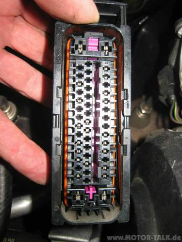

Hat jemand noch einen Touran mit ABS und kann man die Steckbrücke im ABS-Stecker Fotografieren?
Hallo meinst Du das ? Touran 3/2009 105 PS habs da nachgerüstet und es geht.
Rdk-031
Ja, den Stecker meine ich, aber du hast ESP. Der ESP-Block hat nen anderen Stecker und bringt uns somit leider nichts. Danke dir trotzdem =)

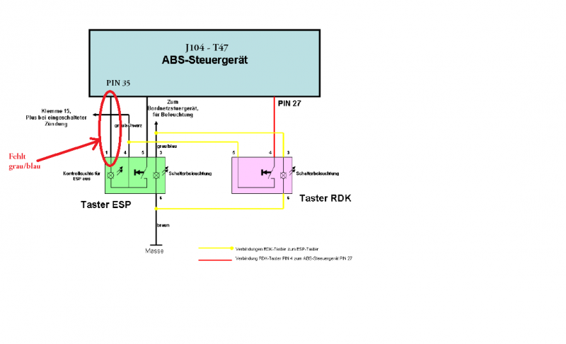

Bei mir fehlt ein Kabelschen (rot markiert auf dem Bild).
Verbindung zwischen: einer Pin 1 - ESP Taster und Pin 35 - ABS-Steuergerät.
Caddy Life 2009
Bremselektronic 1k0 907 379 AC
ESP Front MK60 0101
Vrersion 00H11001
Wie ist es bei euch? Fehlt auch dises Kabelschen???
http://i1317.photobucket.com/.../pin35_zps2f4e44e8.png
