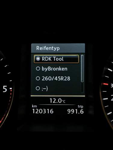

Hallo, eine kleine Frage habe ich auch zu den Sensoren. Habe die Serienmäßig verbaut, klappt alles prima. Voreingestellt ist der Druck von 2,8 Bar. Den kann ich auch nicht ändern. Oder doch????? wenn ja wo? Und was ist wenn ich meine Winterreifen auch mit den Sensoren ausstatte? Die benötigen einen geringeren Druck wie 2,8 Bar. Wie bringe ich das denn meinem Auto bei?? Lassen sich beide Drücke speichern? So das ich nur sagen muss jetzt Sommer- und ab jetzt Winterreifen?
Vielen lieben Dank.
Welche Möglichkeiten bietet Dir denn Dein KI Menü zu Reifendruck?
Nur aktiv Beladung und zurück
Originalverbau?
Du könntest mal einen VCDS User in den Anpassungskanälen nachsehen lassen, ob die Individualwerte eingetragen sind (oder nur 255 da steht).
Eine andere Alternative wäre bronken, der kann Dir (evtl. aber steuergeräteabh.) ein Menü rein machen, wie Du das möchtest, also z.B. Sommer Winter (jeweils beladen und unbeladen). Stand hier kürzlich erst irgendwo.
Ja kam vom Werk so an. Vcds hab ich auch, müsste nur wissen was ich genau machen muss. Den Druck von 2,8 bar kann ich auch nicht ändern, das wäre auch interessant
Geht mit jedem Stg
Das geht mit vcds? Dann gucke ich die Tage mal, vielen Dank.

Ich habe 19er Sommerräder und 17er Winterräder. Im RDKS Menü sind nur die 17 Werte hinterlegt mit Teil- und Vollbeladung. Macht Bronken das mit einen Dongle oder mit einer speziellen Software?
Das ist Teil underer eigenen Software. Ich kann dir das hier vor Ort machen, ich kann dir nur die Software nicht geben sonst steht die in 2 Tagen überall im Netz.
