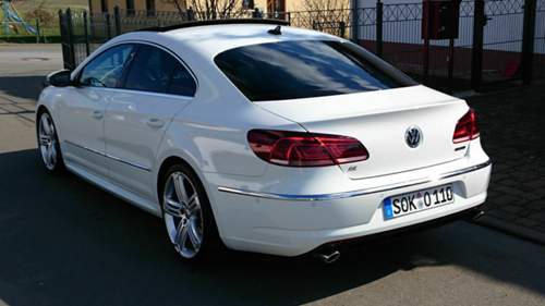

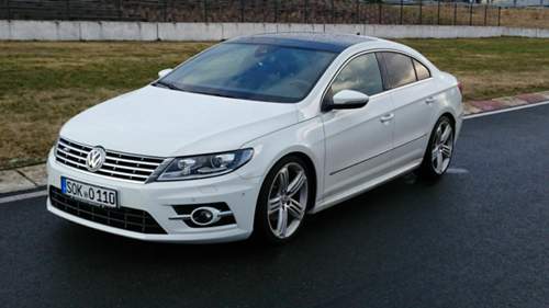

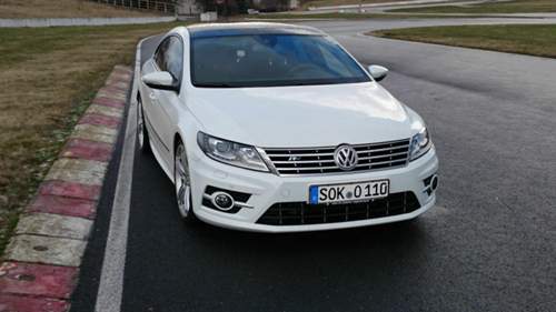

Hallo Jungs, ich habe mir das aktuelle Model gegönnt, VW CC TDI 4motion R-line in weiß, aus 12/2014. Bilder poste ich die Tage mal. Jetzt aber wieder zu der alten Frage nach der Teilenummer für die Radsensoren..... Sind das beim aktuellen CC immernoch die gleichen Sensoren oder andere? Ist die Teilenummer noch die 3AA 907 275?
Dankeschön
Hat der denn schon die MIB Technik, d.h. bspw Discover Media oder Composition Radio? Falls nicht, ist es nicht das "aktuelle Modell".
Nein, er hat noch das RNS510. Du hast recht, ist nicht der aktuelle. Hat auch wieder den EA189.....
Dsc-1112
Dsc-1113
Dsc-1125
Ok, das war zu erwarten.
Anyway, Deine Teilenummer für die RDK Sensoren stimmt.
