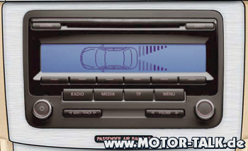

für meine Frau wird nun ein neuer Polo fällig.
Eine Frage habe ich hier zum Thema Parkpilot mit Optischer Anzeige.
Wird das in Verbindung mit dem RCD310 möglich sein?
Laut Prospekt hat das RCD310 ja kein wirkliches Display zum Anzeigen.
Das RCD510 hingegen schon. Auch das RNS310 hat ein Display wo die Anzeige möglich wäre.
Aber das RCD310???
Vielleicht kann mir einer Helfen...
Danke! :-)

Wir haben das RCD 310, beim einlegen des Rückwärtsganges wird das Radio leiser und die optische Anzeige erscheint.

soviel ich weiß ab BW 45/2009 kann das Radio RCD 310 die gewünschte Funktion darstellen

hier steht, das die situation angepiepst und optisch auf dem radio (?) angezeigt wird. wie sieht das aus,
gibts hiervon bilder (RCD 310 mit und ohne Navi)?
hab grad ein bild gefunden vom RCD 310 mit parksituation....
aber gibts das auch fürs 310 mit navi funktion?
gibts da n bild davon wie das aussieht?
http://www.volkswagen.de/.../po2821_2009_galerie.jpgZitat:
Original geschrieben von Soundsoffriendship
hab grad ein bild gefunden vom RCD 310 mit parksituation....aber gibts das auch fürs 310 mit navi funktion?
danke salamipizza....
sieht ja echt fett aus... da bekommt ja gute lust, doch das radio mit navi zu konfigurieren :-)
gibts beim polo eig auch parkpilot im frontbereich? hab das beim konfigurieren nicht gesehen...
nein, ist nicht zuhaben. Ich kann mir auch nicht vorstellen das man es nachrüsten kann, zumindest nicht beim rcd310 und rcd510.

Wenn es nicht gehen sollte, dann liegt es doch aber nicht am Radio, da das RCD310 und das RCD510 auch im Golf usw. funktioniert, wo man auch für vorne Parksensoren haben kann.
Wenn dann scheitert es wohl am Steuergerät, wo es wohl nicht vorgesehen sein wird, Parksensoren vorne zu haben. Vielleicht könnte man es ja einflechten...
Und falls das Steuergerät die Signale verarbeiten könnte, müsste man das Radio nur umprogrammieren. Das dürfte aber kein großer Akt sein.

...oder einfach nur ein RCD 510 nehmen. Dann hat man das auch...
