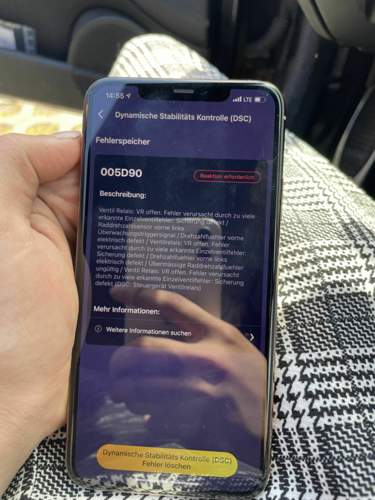

War Fehlerspeicher auslesen lassen

Was sagt der Fehlerspeicher?
@Cougi schrieb am 10. Mai 2021 um 21:01:14 Uhr:
Fehlerspeicher steht Verbrennungsausetzer Zylinder 1-6
und Lambdasonddnheizung Bank 1,2 und Lambdasandon nach Kat
Dann erst mal die Lamdasonden nach Kat ersetzen da die die Ausgangswerte messen.
Wenn du zudem Zündaussetzer von 1-6 hast, dann könnten die Einspritzventile, Zündspulen und Kerzen betroffen sein.
Alle auf einmal ist eher untypisch ausser der Fehler wurde weitergetragen. Ggf sind auch die Lambdasonden vor Kat defekt.
