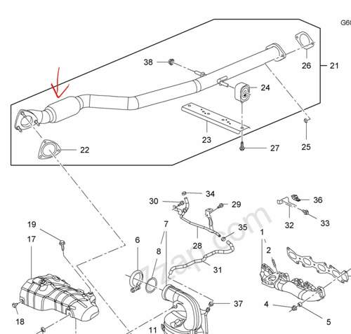

Moin,
Ich habe folgendes Phänomen, das total unwillkürlich Rauch aus dem Motorraum bzw aus der rechten Seite bzw Beifahrerseite hervor steigt.
Erst trat es nur alle 1000 km auf, jetzt geh doch schon nach 500km.
Ich war bereits in der Werkstatt, und habe auf Wunsch die Dichtung zwischen Turbolader und Abgasrückführung gewechselt. Meine Vermutung liegt nahe, dass es irgendwie Abgase sind die durch den Turbolader raus oder rein gezogen werden müssten.
Ich habe schon diverse Foren durch bevorzuge kam noch zu keinen vernünftigen Lösungsansatz. Hat eventuell jemand dasselbe Problem?
Es ist ein 2.0 cdti bj13 opcline biturbo und habe jetzt gut 150tkm runter.

Naja kann auch ein defektes Flexrohr sein 😉

Naja dann kann man ja gezielt auf die Suche gehen.
https://opel.7zap.com/de/car/g09/g/8/13-0/
Pos 8 oder 22 erste verdächtige
oder auch nicht so selten Flexrohr:
Flexrohr
Ist die 8. Dichtung die, zwischen Abgasrückführung und Turbolader?
Weil der wurde gewechselt und war komplett verrußt drumherum. Steht glaube auch paar Monate vorher im Beitrag.
Pos 8 ist Dichtung zwischen Turbo und Kat(dpf)

Diese Dichtung wurde gewechselt. Zitat:
Laut Werkstatt war die Dichtung zwischen DPF und Turbolader stark undicht sodaß sich schon extrem schwarzer Ruß angesetzt hat.
Na dann wird es hier schon dicht sein, kann ja noch zweite Leckage haben.

https://opel.7zap.com/de/car/g09/g/10/12-0/
