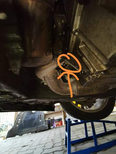

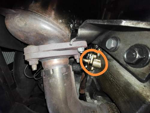

Moin moin, da mir beim letzten ölwechsel alles bisschen komisch vorkam habe ich nun selber einen vorgenommen und Öl unten entdeckt welches vermutlich an meinen dpf kommt und dadurch der extreme qualm entsteht...
Tolle Werkstatt das hätte man sehen müssen.
Kann mir einer sagen welches Bauteil das ist und ggf welche dichtung ich dafür benötige?
Niemand kann dir sagen wo irgendwo Öl bei dir tropft und wie das BUteil heißt.
Da es niemand sieht.
So ein Foto ist vielleicht hilfreich.
Meine Glaskugel weis momentan keine Antwort 🙄
Guten Morgen,
eigentlich waren hier gestern noch zwei Bilder zu sehen. ??
Dann versuche ich es nochmal.
Img-20220211
Ölverlust nähe dpf
