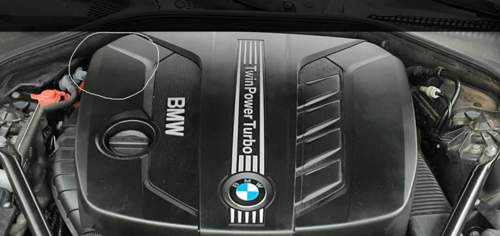

hatte es nun schon 3 mal erlebt, dass nach einer Fahrt mit höheren Umdrehungen (ca. 2500 bis 3500 Umdrehungen ) bei meinem F11 520d N47 aus 2013 bzw. bei Fahrt unter Last (Bergauf) oder Fahrt auf der Autobahn und dann Ankunft in der Stadt an der 1. Ampel schließlich im Stand im Innenraum aus der Lüftung ein Geruch nach verbranntem Öl kommt.
Habe heute mal die Motorhube aufgemacht als ich wieder diesen Gestank im Innenraum bemerkte und sah, dass es aus dem Motorraum raucht (siehe Bild im Anhang) - es raucht aus dem weiß markiertem Bereich - im Eck.
Habe schnell die Abdeckung runter genommen um zu sehen wo genau es raus raucht, doch nach weniger Zeit war das rauchen von alleine wieder weg.
Wo könnte es denn raus rauchen? Hattet ihr das auch?

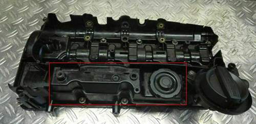

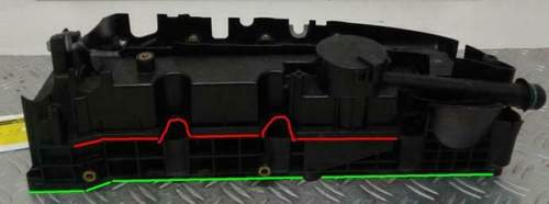

Mein Tipp: Das Oel tropft an DPF. Hoechstwahrscheinlich ein oelleck an dichtund zwischen Zylinderkopf und Ventildeckel oder ein Riss am (Plastik-)ventildeckel, der aus zwei Haelften zusammen gebaut ist (wahrscheinlich geschweist). Diese Verbindung loest sich (bei mir nach 4 Jahren/140.000 km) und da tritt das Oel raus.

Der Oelabscheider ist in Ventildeckel integriert und ganau da loesst sich diese Verbindung (siehe rot gekennzeichnet auf dem Bild, da sitzt der Oelabscheider).

Vielleicht hast du mich falsch Verstanden, Ich tippe nicht auf einen zugesetzten oelabscheider sondern auf einin Riss am Schweissnaht am Ventildeckel (im bereich Oelabscheider), der den Oelaustritt verursacht, der dann auf dem Dieselpartikelfilter endet (der liegt auf diesem Eck darunter) und bei schneller Fahrt und besonders bei DPF regeneration sehr heiss wird. Kann aber auch an undichtigkeit von Ventildeckeldichtung (auch Zylinderkopfdichtung, aber weniger wahrscheinlich) in diesem Bereich liegen. Der Oelabscheider ist mit Ventildeckel integriert und dann muss das ganze Ventildeckel getauscht werden. Kostet etwa 300 Euro, wenn ich mich richtig erinnere. Dazu kommen noch die Arbeitskosten (alle Injektoren muessen leider rausgebaut werden...).
Ich schlage vor die Luftfilterkasten auszubauen, alles am Ventildeckelbereich gruendlich reinigen und entfetten (Bremsreiniger), zusammenbauen und kurz fahren und dann erneut schauen, wo das Oel austritt.

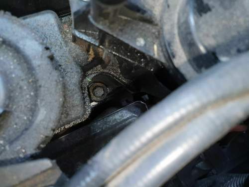

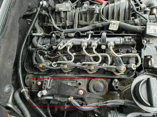

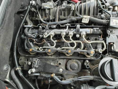

So, nach Durchsicht des Motorraums und abbau der entsprechenden Abdeckungen habe ich euch paar Fotos gemacht von verölten stellen. Da könnte das Öl austreten und auf heiße Teile tropfen und somit das rauchen anfangen. Welche stelle es jetzt konkret ist weiß ich nicht.
Einen Riss im Plastik der Ventildeckelhaube konnte ich auf anhieb nicht feststellen.
Jedenfalls habe ich die verölten Stellen grob gereinigt und eine ca. 1,5 stündige Probefahrt mit hohen Umdrehungen und hoher Geschwindigkeit unternommen - natürlich mit mehren stopps zum riechen und beobachten. Es hat weder gerochen noch geraucht.
Ich habe auch die Injektoren (Laufruheregelung mit Rheingold) getestet und keine Auffälligkeiten entdeckt.
Was mir noch aufgefallen ist, dass unter der Ansaugbrücke auch Ölablagerungen sind. Woher könnten diese kommen? Die Dichtung zwischen Zylinderkopf und Zylinderkopfhaube befindet sich ja links von der Ansaugbrücke und nicht unter der Ansaugbrücke. Welche Dichtung oder was befindet sich unter der Ansaugbrücke das einen Ölaustritt verursachen könnte?
Beiliegend auch die Fotos zur Ansicht.

Wenn nun wieder alles unauffällig ist ... wär es doch ok.
Motorwäsche könnte man mal machen.
