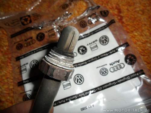

Hallo Freunde,
So ich habe mal wieder ein Problem. Seit kurzem ruckelt mein Dicker und rattert wie wenn er ein alter Trecker wäre. Nimmt aber Gas an nur macht er zu wenig Ladedruck. Ich habe erst auf die Zündspulen oder Zündsteuergeräte getippt und mir gleich so ein Umrüstset gekauft. Das hat nichts geändert und heute abend auch noch mal meine blauen Bosch Düsen verbaut. Ohne Erfolg....
Also Kraftstoff scheint er zu bekommen und Zündung sollte auch funktionieren.
Hat jemand eine Idee ?

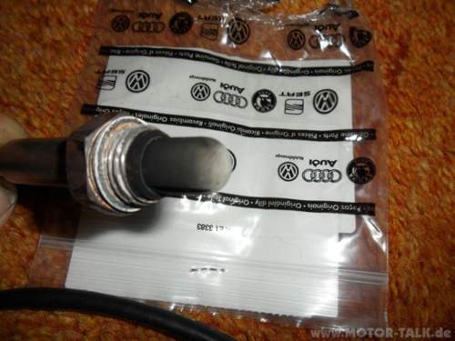

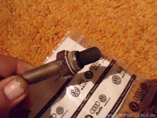

Nachdem ich jetzt die Sonde gegen eine mit intakter Heizungsleitung getauscht habe ist das ruckeln im warmen Zustand schlimmer geworden. Die Lambdasonde ist zwar gebraucht, aber 100% OK. ( Neue liegt hier und kommt rein, wenn alles wieder perfekt ist ).

Fahr ne Runde ohne Sonde, da fährt er erstma nach Kennfeld.
Fett ? So schlecht sehen die Kerzen nicht aus abgesehen davon das man bei unseren Motoren kaum noch an der Kerze sehen kann wie er läuft.
Meine am VR6 haben auch immer einen hauch in Richtung grau weil per Chip gewollt ist das er sehr mager in der TL läuft !
Die Kerzen sind NEU und habe Sie jetzt erst mal wieder gegen die "alten" NGK ( 30.000 km ) ausgetauscht.
Er fährt ja am Anfang immer nach Kennfeld. Jedenfalls bis die Lambdasonde die richtige Temp hat und dann die Regelung einsetzt. So extrem ändert sich jetzt nicht mehr wie vorher. Wahrscheinlich weil die alte jetzt langsamer regelt wie die neue Universalsonde.
Ich denke der Fehler hat nichts mit der Regelung an sich zu tun.
