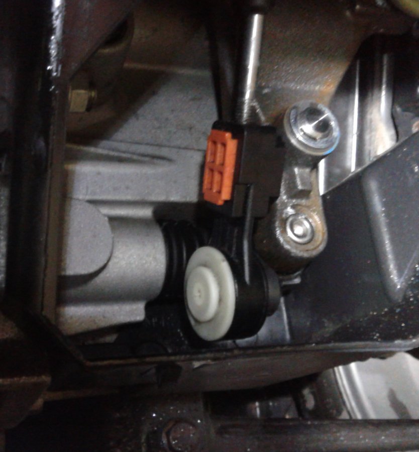

Sag mal eben... du hast ja das Getriebe rausgemacht. Dafür musstest du ja die Seilzüge unten am Getriebe aushängen. Hast du da knöpfe für zum drücken, oder sind die bei dir gesteckt? Bei mir sind die gesteckt und ich wollte die mal rausmachen damit ich den Umlenkhebel entfernen kann um den ''dorn'' mal zu fetten. Allerdings trau ich mich nicht so recht mit dem Schraubendrehe da dran zu hebeln... das ist alles plastik...
wie war das bei dir?
Also bei mir das schwarze seil was unten dran ist, hat einen Druckknopf dort drauf drücken, dann kräftig weg ziehen.
Den weißen aber wiederum habe ich so entfernt links und rechts einen recht stabilen Schlitzschraubendreher montiert, und dann abgehebelt.
So habe ich das gemacht, ging auch nichts kaputt.
Ich habe bei beide keinen Druckknopf.
So ähnlich sieht das aus: https://data.motor-talk.de/.../schaltung-1-4225078746595469726.jpg
Gar nichts zum drücken und wenn ich mit dem Schaubendreher drunter gehe, hab ich das Gefühl ich brech das ab... passiert da nix? Ich wollte schon immer mal den umlenkhebel fetten...

Bei mir sehen die nicht so aus wie bei dir im Bild die Schaltseile.
Bei mir ist die Kupplung sehr weich geworden, danach dachte ich ich trette in Watte, war auch deswegen bei Ford gewesen und habe nachgefragt und die meinten das ist normal das der Druckpunkt sich verändert, sowie das Gefühl an sich vom Pedal her.
Komisch aber wie deine Seile aussehen, so sehen die bei mir nicht aus, kaputt sollte eigentlich nichts gehen, ist es bei mir auch nicht, oder am besten in der Sache zu Ford fahren und dir mal an hauen wieso diese so aussehen, meine sind echt ganz anders.
