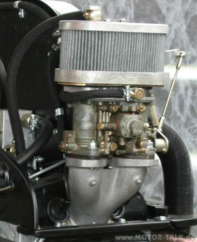

Nun habe ich mir das Problem Kipphebel-Geometrie zu Herzen genommen und korrigiert.🙂
P1030834
2627 weitere Antworten
2627 Antworten
Original geschrieben von Vari-Mann
Hast du in den Kipphebeln rumgenudelt oder die aufnahmen für die Ventilspieleinstellschrauben gekürzt?
Und die Platten für das Gasgestänge ? Sollen die Vergaser da durchfallen?😉
Ein Kipphebel war extrem zu weit links. Ich hatte die Wahl zwischen Kipphebelbock abfräsen oder eben den Kipphebel. Ansonsten wäre ich mit der Stange nicht mehr hingekommen. Links, Zylinder3/4 ist alles extrem knapp. Ein Blatt Papier passt zwischen Stange und Stössel-Schutzror nicht mehr dazwischen. Mit der Hand lässt sich die Stange allerdings drehen, wenn das Ventil geschlossen ist. Eine Haares-Breite scheint doch Platz zu sein. Wenn nicht, arbeitet sicch das bestimmt ein.😁 Die Stösselschutzrohre sind ja schließlich weich.
Genau weil ich wusste, dass dieses Problem auf mich zukommen wird, deswegen hatte ich mich vor dieser Arbeit echt gescheut. Der 1mm Versatz der Einstellschrauben ist ja nun ausgereizt und alles andere hieße dann Köppe runter.🙂
Beim Luftfilter hatte ich plötzlich Falschluft.😰
Da ist aber jetzt ein dünnes Blech drin, und es ist zu.
Auf den Foto ist zu erkennen, dass es auch für den Motorbauer scheinbar schwierig ist, die Stangen gleich lang zu machen. Die längste habe ich daher 3mm gekürzt und die kürzeste 1,7mm
Sach ma Rudi, warum machst du das und nicht dein Motorenbauer?
Oder warum hat er es nicht gleich richtig gemacht? Jetzt verfällt doch deine Garantie oder nicht?
Da gibt es doch Rohre mit größerem Innendurchmesser für ,hast du die originalen Blechdinger drin?
Wenn ja dann reiß die Raus und mach die großen rein(geht nachträglich,ohne Kopfdemontage)

Hallo Rudi
auf den Bildern meine ich zu erkennen, dass Du die Platten für das Gasgestänge und die Grundplatte für die Luftfilter nacharbeitest. Ist das deswegen, weil die schon so groß sind, um eigentlich die 48er Webers aufzunehmen und noch die 40er drin sind?
Desweiteren sieht es so aus, als hast Du unten drunter eine sebstgefertigte Holzplatte? Ich glaube Flatfour hat mal sowas beschrieben. Du mußt nur aufpassen, daß nachher der Deckel wirklich noch zugeht. Das baut alles weiter in die Höhe.

Ich habe nochmal 8mm versetzt, damit die Klappe zugeht.
Isolierflansche müssen sein! Die Pappen, die Du meinst, sind selbstgeschnittene Dichtungen zwischen den einzelnen Aufbauten.
Interessant ist, dass ich das Gasgestänge schmaler machen musste, weil die Vergaser jetzt weiter zusammen sind. (Ich hatte die Saugrohre nochmal geändert.) Insgesamt ist der rechte Vergaser jetzt nur noch 1cm weiter Richtung Klappe als der linke. Ausserdem sind beide weiter zusammen, weil ich Gasgestänge kürzen und das Gebläse mehr einbeulen musste. Ich denke, die Klappe geht zu.😉
Am Gasgestänge hatte ich noch weitere Änderungen, bezüglich von Synchronität etc. Leider keine Bilder. Abba passt! kannste glauben! Die Löcher waren alle 48mm und ich habe es alles mit einem 50er Messerkopf ausgefräst. Theoretisch passen dann 48er Vergaser Plug+Play.

Bei mir sind die Isolierflansche aber nur unter den Vergasern und nicht drüber. Sieht bei Deinen aber so aus oder täuscht das?
Isolierflansche
Habt ihr es schon mal ohne die Flansche getestet? Macht das einen unterschied ?
Die Theorie ist mir klar aber in der Praxis bin ich mir nicht sicher ob die nötig sind außer für den Geldbeutel des Verkäufers.
die Frage hatte ich damals auch schon mal gestellt, wie mein Motordeckel nicht zu ging.
Es gab Meinungen, die sagten, man brauch die Dingen nicht unbedingt und es reichen auch etwas dickere Papierdichtungen. Werdens bei Gelegenheit mal probieren
Isolierflansche lindern Heisstart-Schwierigkeiten. Die sind bei mir auch drin. Die Dichtungen zwischen Gasgestänge-Blech und Luftfilter, bzw. Vergaser halte ich für nötig, denn ich schraube nicht Blech auf Blech.
