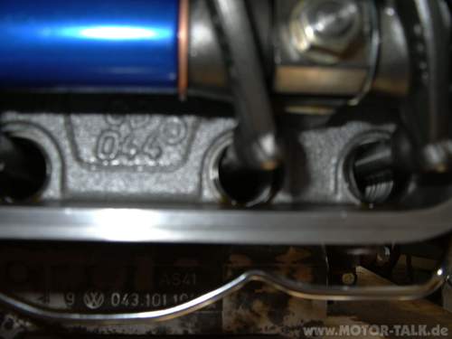

So,
Nun habe ich mir das Problem Kipphebel-Geometrie zu Herzen genommen und korrigiert.:)

Es sind 1,4er Kipphebel, also 14mm Ventilhub.:eek:
Hatte ich eigentlich garnicht so bestellt. Deswegen geht es auch so knapp zu.
P1030880
P1030868
P1030869
+7

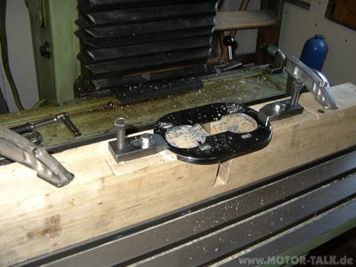

Hast du in den Kipphebeln rumgenudelt oder die aufnahmen für die Ventilspieleinstellschrauben gekürzt?
Und die Platten für das Gasgestänge ? Sollen die Vergaser da durchfallen?;)
