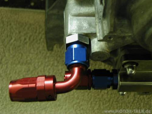

Wie zu sehen ist, baute ich den Full-Flow Anschluss neu.
Ölpumpen-Deckel bekam auch M18x1,5
Ölkühler bekommt auch noch neue Anschlüsse.
Es geht um das bekannte runterpfluppen des Schlauches, das mir garantiert nicht passiert.

Benutze NICHT diesen Alu Pumpendeckel. Das ist der letzte Ramsch... Der läuft in ein paar hundert Kilometern ein und der Öldruck sinkt.
Nimm den vom Hoffmann, Stahl vernickelt mitsamt Druckbegrenzer, absolut top.
Nochwas: beim Anziehen der Hohlschraube wirst du den Full Flow Anschluss sprengen, es werden die äußeren Gewindegänge ausreissen. 99% sicher. NIMM KEINE HOHLSCHRAUBE HER, klebe einen Alu Anschluss in den Full Flow. Mit der Hohlschraube wird er nicht dicht und es wird platzen, garantiert.

Den Vogel schiessen die zu dünnen Anschlüsse ab. Da wusste ich letzte Woche mir dann auch keinen Rat mehr. Es sind ja genau die Stellen, die ich echt nur ungern anrühre. Man muss dazu sagen, dass ich den Motor wie ein rohes Ei behandele. Der Respekt vor den vielen Ausgaben lässt so schnell nicht nach. Da überlegt man sich jeden Schritt. Nicht zu vergeichen, mit Änderungen an paar Köpfen für 0.5k oder Ändern eines Auspuffs für 1k. Bei jedem falschen Handschlag direkt am Motorblock kann es das gewesen sein,... für immer.

Pumpendeckel werde ich mal etwas aus Stahl suchen und Einschrauber im Full-Flow ist schon auch richtig. Allerdings habe ich mit dem Platz zur Riemenscheibe noch Bedenken. Der Grund, warum sowas nicht dicht wird, ist aber ein anderer. Die Planfläche steht einfach nicht senkrecht auf dem Gewinde, falls man nicht auf einer Fräsmaschine das Gewinde für den Full-Flow eingebracht hat und anschließend drübergefräst. Beim Pumpendeckel habe ich das jetzt so gemacht. Abschließendes Bild gibt es vielleicht heute Abend.

Beim ersten Bild von mir sieht man auch, dass da was nicht stimmt... der "Motorenbauer" bzw. die renomierte Firma, der ich ein nagelneues jungfräuliches Motorgehäuse zur Bearbeitung überlassen habe, hat es tatsächlich geschafft, dermaßen zu pfuschen, dass sie beim Bohren des Gewindes das Gehäuse gesprengt haben. Wunderschön sichtbar in der Vergrößerung, man sieht jeden einzelnen Gewindegang bis zum Gewindeende der Bearbeitung, 22mm tief... hätte ich nicht diesen Spezial Einschraubstutzen herstellen und einkleben können, wäre das Gehäuse in den Schrott gewandert.
Und diese renomierte Firma, deren Namen ich jetzt ausdrücklich nicht nenne, meint bis heute immer noch, dass sie bei so einem Murks keine Schuld trifft. Bei ihnen könne sowas garnicht passieren. Da ist noch viel mehr schief gelaufen, ich bin noch zu höflich, nicht alles preiszugeben.
Jedenfalls ist Motorenbau Vertrauenssache und selbermachen ist mittlerweile besser. Wenigstens ist man dann selber schuld. Ich werde jedenfalls weitere Bearbeitungen entweder selber machen (lassen) und bei normalen Maschinenbaufirmen meine Teile bearbeiten lassen als nochmal so einen Pfuscher beauftragen.

Mein Gewinde ist ziemlich tief, bis über den (verschlossenen) von der Pumpe ankommenden Kanal drüber hinweg. Falls mal das Gewinde kommt, habe ich da eventuell nocheinmal eine zweite Chance.😉
Hast Du schonmal die Riemenscheibe anprobiert?
Ja, die Riemenscheibe geht sauber vorbei... sowohl die Serien 170mm Scheibe als auch die kleine 130er, die ich verwenden werde.
Ich habe aber deutlich das Riemenscheibenblech ausschneiden müssen.
Bei der Serien 170mm Scheibe wird allerdings der Riemenwechsel nicht einfach.
