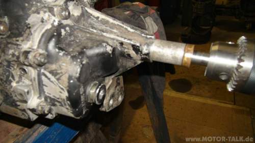

Ich bin jetzt bei der 'Ist'-Vermessung des unzerlegten Kübel-Getriebes. Ich muss wissen, wieviel Spiel das Tellerrad vorher hatte. Weitere Vorichtungen wurden gebaut. Der Ausdrücker wurde gleich für das Quaife-Sperrdifferential mit vorbereitet. Ich muss dort auf die Schräge drücken, deshalb wurde der Ausdrücker in zwei Winkeln (40 und 50 Grad) abgedreht. Somit gibt es beim Pressen garantiert keine Druck oder Bruchstelle. Alleine das Quaife-Sperrdifferential kostet ja schließlich mehr, als ein ganzes Pro-Street-Getriebe. Da muss ich mich zusammen reissen.😎
Bilder sagen mehr als tausend Worte.🙂
Frage: was habt Ihr für Vorichtungen, um den Triebling zu blockieren, beim Messen des Spiels Triebling/Tellerrad?

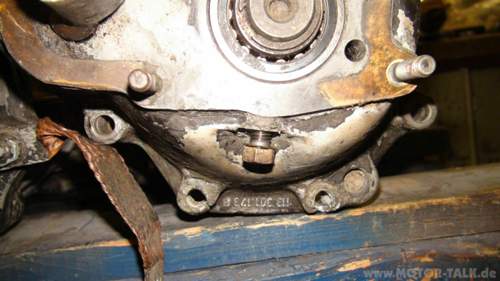

So, nun ein Update zwischendurch.🙂
Links ist das Kübel-Getriebe 'AK' von '73 und rechts ein 'AC', noch mit Getriebe-Nummer, also älter.
Es gibt etliche Unterschiede, auf dem ersten Blick.
-Das Gehäuse ist ein anderer Guss, wobei an der Nummer ein 'B' hinten dran ist, beim älteren Getriebe?😕
-Die Grösse des Lagers vom Triebling,... wurde die mal vergrößert, oder verkleinert?
-Die Klemm-Schraube für's Lager beim 'AC', mit der ich gar nichts anzufangen weiss.
-Die Wellen-Durchmesser scheinen gleich zu sein.
-Beim Kübel-Getriebe kann man die Schaltgabel für den Rückwärtsgang schwenken, so dass sie sich fast mit der anderen Schaltgabel verhakelt.😰 Innen in's andere Getriebe geschaut, kann das eigentlich gar nicht möglich sein, es sei denn, es ist etwas weggebrochen oder der Rückwärtsgang hat ein neues Design. (davon hatte ich gelesen)
-Einlaufspuren des oberen Lagers im Schaltgabel-Deckel
Ansonsten lassen sich alle Gänge sauber schalten und das Update für den Rückwärtsgang-Kontakt ist problemlos möglich.🙂
Nun will ich ran, das Achsialspiel des oberen Lagers messen und natürlich die Übersetzung auskurbeln. Das scheint jetzt der richtige Zeitpunkt zu sein. Das Zähne-zählen ist nämlich auch nicht so einfach, bei teilzerlegtem Getriebe. Vor allem beim 4.Gang. Ungelöst ist nach wie vor, wie ich den Triebling festklemmen will, ohne das Spiel im Doppel-Kegelrollenlager auf die verkehrte Seite zu drücken.
@all: Senf dazugeben ist erwünscht.😁
Grüsse.🙂
Grüsse.🙂
Hm,versuch mal 2 Gänge gleichzeitig einzulegen.
Du hast den Deckel ja ab hinten und dann versuch mal 1 oder 2 und 3 oder 4 gleichzeitig rein zu drücken.Wenn das geht sind die Wellen blockiert.Was da noch an Spiel über ist mußt du dann sehen kann ich nicht sagen.So hab ich aber schon mal ein Getriebe blockiert um da Schraubverbindungen zu lösen an den Wellen.
Ob das am Käfergetriebe auch möglich ist ......testen.
