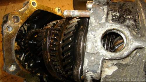

Mein erstes Test/Schrottgetriebe ist zerlegt.
Es bringt auf jeden Fall etwas, erst einmal an einem Übungsgetriebe zu arbeiten. Das vor allem für den Wieder-Zusammenbau, den ich auch schon übe.🙂
Der verfickte Rückwärtsgang, mit dem 'fliegenden' Rad und auch die Einstell-Scheiben vom Triebling können da echt klemmen und beim Zusammenkloppen auch Schäden anrichten. Gut, dass ich das jetzt weiß. Das Testgetriebe will ich ja dann zerfräsen, um mit diesem dann die Schaltgabeln einstellen zu können. Also meine zukünftige Einstell-Lehre. Setzt voraus, dass die anderen Getriebe ebenfalls das kleine Doppel-Kegelrollenlager haben. Das werde ich noch sehen. Auf jeden Fall ist mein Kübel-Getriebe aber grobverzahnt. Ich habe hier gerade einen Artikel geschrieben, wie man das durch die Öl-Einfüll-Öffnung sehen kann.
Grüsse.🙂

Es scheint jetzt klar zu sein, dass ich komplett zerlegen muss. Mein Feinverzahntes AO-Getriebe hat scheinbar nur die ersten Kilometer gehalten, weil es die dickere Eingangswelle drin hat. Da schert dann nicht die Passfeder oder der Synchronring weg, sondern die Verzahnung.
Wie schreibt Eckstein: Grobverzahnt+verschweisst,... das es nie Serien-mässig gab.
Die Ingenieure haben also zwei Schwachstellen beseitigt und eine neue geschaffen. Wegdrehende Passfedern und Synchronringe sind Vergangenheit, dafür gab es später leisere Getriebe mit abscherender Verzahnung.
Man möchte mein Halbwissen berichtigen, falls ich mich in meinen Ansichten irre.😛

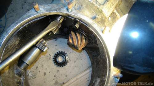

Getriebeumbau.- geht alles.
Du hast ein x-beliebiges Gehäuse. Du hast x-beliebige Gangräder(die natürlich von der Art her passen sollen, reden wir ja schon 'ne ganze Zeit drüber).
Pack die zusammen. Einzig den Triebling +zugehörigem, abgeschraubten Tellerrad (egal ob vom Pendel oder Schräglenker) musste behalten.
Danach entscheidest du ob es ein Pendelachser oder Schräglenker wird. Denn dann kommen die Seitendeckel und das Diff.
Draufgeschraubt das Tellerrad und du misst ein oder tuschierst die Zähne bis es passt.
Die Gangräderboxen sind nämlich alle gleich wie die Grundgehäuse. Nur im Trieblingsdom wird entschieden was es werden soll.
Allerdings muss dir klar sein: Haste die entsprechenden Deckel nicht, kannst aus'm Schräglenker kein Pendler und umgekehrt machen.

Rein theoretisch geht's auch so:
1. dicke Mutter,dickes Trieblingslager = ausbuchsen und 4 Löcher 10,2 bohren = altes Lager.
2. 4-Lochflansch, dünnes Lager = aufbohren = neues, dickes Lager. Hier allerdings eine Einschränkung, denn diese Gehäuse haben innen keinen abgebildeten 12-kant( etwa 1 oder 2mm tief), also Richtung Gänge, für das dicke Lager das so einen dünnen 12-kant hat. Könnte man alternativ grosszügig im Durchmesser (=1,4 x 12-kanteckenabstand) ansenken und das Lager einkleben.
