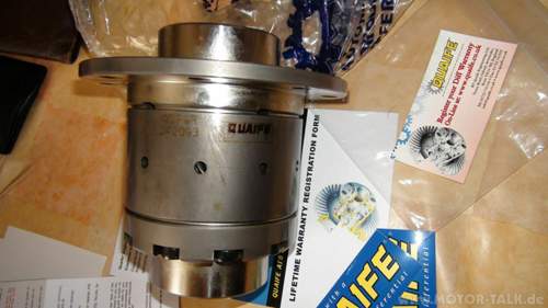

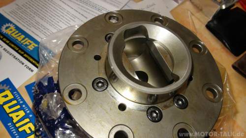

Der Motor ist mittlerweile in der Lage, ein Serien-Differential innerhalb kürzester Zeit zu schrotten. Die Zähne der Planetenräder sind nämlich 'im Ganzen' herausgebrochen worden. Also keine Abnutzung, sondern einfach Über-Beanspruchung.
Lösungen:
1. Räder verschweissen
2. Feste Spule
3. Super-Diff
4. ZF-Sperre
5. Quaife Sperre
6. Drexler Sperre
1. und 2. fällt ja wohl aus, ist klar. Geht nichteinmal beim Rennen, da man da auch umlenken muss.
3. und 4. kein Vertrauen,... in die Haltbarkeit
5. meine Wahl, da auch im Rennsport eingesetzt
6. Gibt es nur für Schräglenker
Ob es am Fahrverhalten und in der Beschleunigung etwas bringt, werde ich sehen. Ich denke aber ja. Vor allem in Kurven, wo er dann etwas später und ohne vorherige Ankündigung sich quer stellt.😰

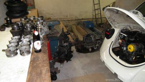

Ich habe heute nocheinmal ein paar Teile sortiert, um genaue Pläne für die Zukunft schmieden zu können.
Bilder sagen mehr als tausend Worte.🙂😁😛
Dsc00221
das reicht für 8 zylinder!😁 na dann aber!
