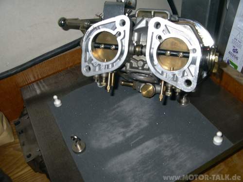

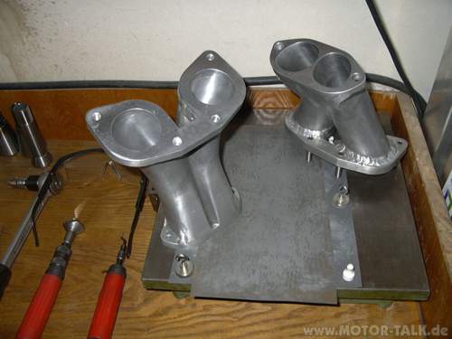

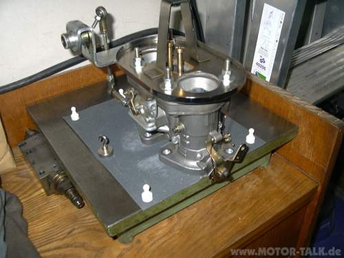

Gestern war nun wieder Kleinkram, der echt aufhält.
Zuerst Lichtmaschine wieder zusammenbauen, dann die nächste Probesitzung, Gebläse, Saugrohre, Vergaser... Hupps, da kippelt doch was.:confused:
Das Ende vom Lied war, ich habe alle Flansche neu geplant. Die Übeltäter waren die Saugrohre. Bei den Vergasern sieht man die schlampige Arbeit bei der Herstellung. Da denke ich mir meinen Teil dazu.:cool:

Das die Vergaser schlampig gearbeit sind glaub ich weniger wenn es echte sind.
Ich denke da eher an Schrauber die die dinger so fest anziehen das es die seitenlaschen krumm zieht oder sich die Vergaser schlechten Saugrohren anpassen beim festknallen der Schrauben.
Edit: Manchmal frge ich mich wie du ohne Fräse leben würdest,du findest immer was zum abfräsen.
Oder wie andere Leute einen Motor ohne Fräse zum laufen bekommen;)
Themenstarteram 11. April 2010 um 6:08
Eigentlich hatte ich gestern nicht gefräst.:)
Nur abgezogen, auf der Richtplatte.
Da ich aber alleine bin, musste ich mir was einfallen lassen, wie ich das Sandpapier festhalte. - Mit Power-Magneten -:)
Die Vergaser waren vom Prinzip her nicht krumm. Auf den Bildern sind die vielen kleinen Abdrücke nicht so richtig zu sehen. Die kommen aber davon, wenn man die bei der Fertigung aufspannt, ohne vorher die Späne ordentlich wegzumachen. Spannabdrücke nennt man das und die sind auf den Dichtflächen zur Genüge vorhanden. Es gab bis jetzt nur einen 'Schrauber' an den Vergasern. Das war ich. Die Vergaser waren neu und auf dreckige Saugrohre habe ich die nie Festgeknallt. - Niemals! -
Ah,ok,das vereinfacht die sache.Sind das jetzt die 40er du du auf dem hingerichteten Motor hattest oder jetzt schon 44 oder 48er ?

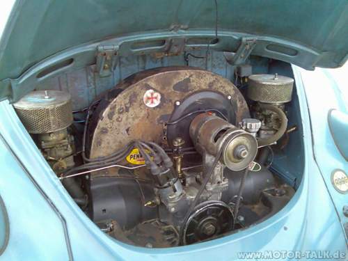

Also wenn es nach Kummi ginge, dann müßten die 40er (mit dem 32er Luftrichter) es auch noch auf Deinem "Dicken" tun:D
Schaut Dein Rattenmotor nun auch so aus wie der auf dem Bild?
Rattenmotor
Themenstarteram 11. April 2010 um 10:44
Schöne Bauvorlage.:):):)
Ich muss mal sagen, dass mir Deine Beiträge immer sehr viel wert sind. Irgendwie hast Du immer das Gefühl, welche Information mir wichtig sein könnte.
Daumen hoch, für Dich, Walter.:)
Wollen wir wetten das ich genau weiß wann und wo das Foto entstanden ist ?;)
