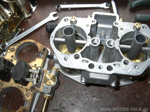

Themenstarteram 26. Juni 2010 um 6:56
:eek:
P1000005
am 26. Juni 2010 um 7:03
Öhm, und ich dachte Schimmelbildung gibbet es nur bei organischen Sachen :D
Bis die Dinger der Rudolfschen Qualittsnorm RQN (nix TGL oder DIN) entsprechen wird wohl bissl Zeit ins Land gehen.
Mein Tipp:

Themenstarteram 26. Juni 2010 um 7:23
Wie schrieb mir der Michelle,...
Die Vergaser sind neu und brauchen nicht gereinigt werden...
... wenn Sie dies aber wünschen, kostet das 300€ extra.
---> kann ich ihm das Geld da jetzt abziehen???
:eek::eek::eek:  WASNDAS fürn sch....??
am 26. Juni 2010 um 8:07

Mit der Aussage und den Bildern würde ich den Laden schon mal konfrontieren, weil mit die Korrosionsspuren (oder was der Schimmel sein mag) kann man die ja ne einbauen. Und dies steht im Gegensatz zur oben gemachten Aussage. Weil wenn neu kann man sie direkt ohne Nachbearbeitung einbauen. Ob es eine Preisminderung giebt mag ich bezweifeln (Kennt jemand die Handelsspanne der Gaser?), aber paar Kleinteile aus eigener Produktion sollten schon gratis rumkommen.

Themenstarteram 26. Juni 2010 um 8:15
Ne, ich hatte mal mit ihm telefoniert. Da sagte er mir, dass die angeblich im 'Werk:D' auf einem Prüfstand laufen. EH!!! die sind ja soooo blöd!
Dann hätten die nämlich gemerkt, dass bei einem Vergaser die DK nicht richtig schließen. Umgerechnet ne ganze Umdrehung an der DK-Anschlagschraube. Soviel zum Thema 'Grundeinstellung' für Weber Vergaser.:rolleyes:
Der Guss ist aus 06/07, also warscheinlich auch nicht mehr so der Verkaufs-Schlager, seit der Preis-Verdoppelung mit Einführung des Euros.
Verkaufsschlager waren die wohl noch nie.Zum einen gibt es nicht soooo viele die Motoren in der grössenordung befeuern müssen und zum anderen fahren da viele schon die IDA.
Was sind die Flecken denn nun ?Ablagerungen oder nur verfärbungen?
Grundeinstellung wird eh niemand übernehmen sondern selber machen ,zumindest diejenigen die sich mit der Materie beschäftigen und nicht glauben das alles so einfach geht wie kaufen draufschrauben und losfahren.
Themenstarteram 26. Juni 2010 um 8:23
Die Ablagerungen sind Grünspan und Alu-Korrosion:eek:
Ich musste Die Drosselklappen nochmal locker machen und neu justieren. Dann war es halbwegs I.O.
Geht aber noch weiter,...
Die Venturi haben einen halben Millimeter Spiel, so dass man am Venturi vorbeigucken kann. Das war übrigens bei den 40ern auch so.

Ich glaube man muss sich von regelmässig einwandfreier Ware in diesem Zusammenhang verabschieden. Meine Vergassers hatten äusserlich und innerlich kein Prob.
Nur als ich die aufbaute und mit Benzin füllte, war ich unterm Wagen und hörte immer so'n Blubbern und Pröttern. Da ich noch nicht gefahren bin, konnte das also auch nicht "kochen" bedeuten.
Reingeguckt 1+2  = ok  3+4 ? Da hatte ich den Salat. Auf der Dosselklappe vom 3er standen etwa 2cm Sprit. Das auch mal dazu wie dicht die DK sein können.
Es war ein Haarriss. Die Schwimmerkammer lief laufend leer.
Damit gefahren hätte ich mir das darunter angeschraubte Teil:D wohl zerlegt.

Etwas Spiel haben meine Venturi auch ,scheint normal zu sein,ob es ein halber mm ist glaub ich aber nicht.

Die von den 48ern sind aber um einiges dünnwandiger, so dass ich noch nicht genau weiss, ob ich es da auch so wieder mache, oder mir neue korrekt passende drehe. Wenn ich mir die Teile angucke, die nun zwischen 19 und 26 Euro kosten sollen, krieg ich einfach einen dicken Hals. Von einen CNC-Drehautomat fällst so ein Venturi in weniger als einer Minute runter. Da könnte man bis zu 30.000€ Umsatz machen, pro Tag!:cool:
Vor dem 'Haar-Riss', den der flatfour desöfteren schon mal erwähnt hatte, habe ich auch noch Angst. Bei meinen 40ern waren die DK aber auch so dicht, dass die Brühe mal drinstand, beim Reinigen, mit Bremsenreiniger.
