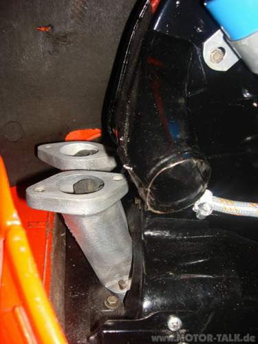

Sieht das dann bei Dir auch soo aus😕
Saugrohre
Ich bin gerade dabei, die Welt garnicht mehr zu verstehen...
Meine geraden Saugrohre sind nicht kürzer.🙁
Ich habe beide Varianten gerade montiert und eine Wasserwaage draufgelegt. Dann zum Motorblock heruntergemessen.
Also:
Die Klappe wird höchstwarscheinlich nicht zugehen.

Dass sich die Ereignisse nochmal so überschlagen, das hätte ich auch nicht gedacht. Nun werde ich so bauen, dass beide Saugrohr-Varianten montiert werden können. Über eine Beule in der GFK-Haube könnte man vielleicht sogar auch noch nachdenken. Bin ja noch nicht fertig, mit der Lackiererei.🙂
Den Unterschied zwischen breitem und schmalem Lüfterrad habe ich jetzt nun endlich auch geschnallt. Wie es aussieht, passt das breite Rad sogar auch in den normalen Kasten.🙂

Da musst Du mal noch bissel warten, weil ich es gerade wieder aus dem roten Gebläse in das schwarze einbaue. Es wird nun doch ne Ratte.😁 Weil: Ich habe jetzt einfach die Kohle nicht, für einen neue Verblechung und den restlichen Rattenschwanz.... Der Grund ist auf dem Foto zu sehen. Ich muss meine geraden Saugrohre nehmen. Auch alleine schon zum Probieren. -Sonst zieht er Falschluft-😁
Aber: wie oben schon geschrieben: Serien-Gebläse geht nicht mit diesen Saugrohren. Ausserdem geht ja höchstwarscheinlich der Deckel nicht zu. Ach scheisse, Ich glaub ich bin zu blöd.😮
