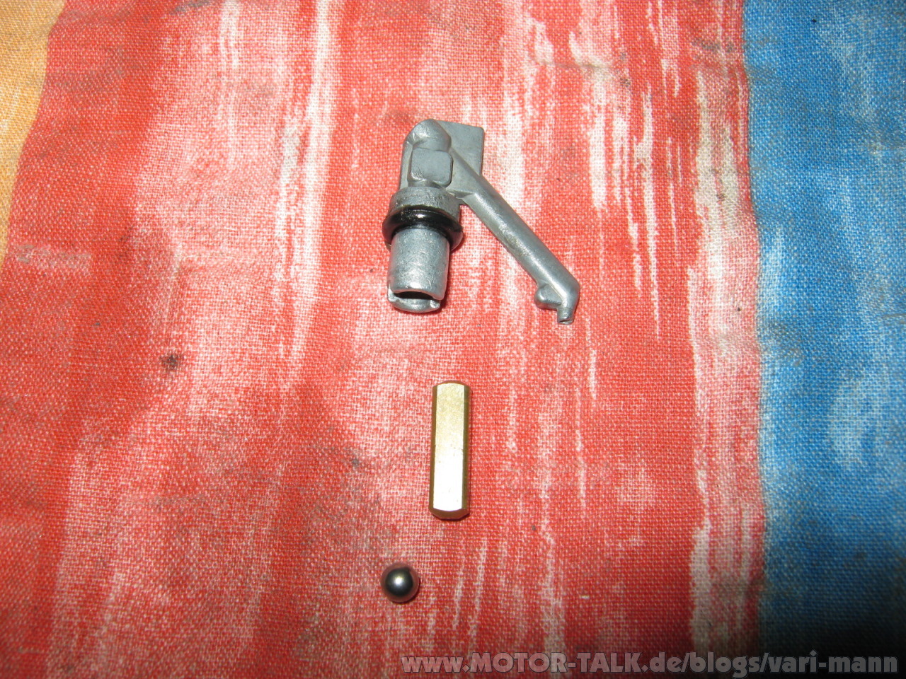

Nach der Aufdeckung etlicher massiver Fehler, die u.a. warscheinlich auch auf den MIST einer bekannten Dresdner 'Fachwerkstatt' gemacht worden sind, haben wir den Wagen 13:30 reingeschoben und genau zwölf Stunden später lief er wieder. Das aber mit völlig neuem Temperament.🙂
Dazwischen war echte Hardcore-Schrauberei, mit Totalzerlegung Drehen, Fräsen usw. Es war bitter nötig, daran mal etwas zu machen. Es war alles völlig verdreckt und ein Vergaser war Italy und einer Spain. Einer mit 30er Venturi und einer mit 32er. HD war 140 und da habe ich ganz Cool die Venturi an die Düsen angepasst, also Durchmesser 33 bei ALLEN. Mischrohre waren auch unterschliedlich, da habe ich ALLE gleich gemacht, also mit nem 1,2er Bohrer, is klar. Dichtungen waren eingezogen und eine innere Plaste-Beschichtung der Saugrohre löste sich ab. Diese wurde überall entfernt. Synchronisieren dauerte etwas länger, weil alle Schrauben FEINGEWINDE waren. Die Vergaser sind echt alt. So alt, dass mir diese Bauweise völlig unbekannt war. Beschleuniger-Düsen waren nicht geschraubt, sondern gesteckt. Habe ich vorher noch niemals gesehen. Leider keine Bildas, weil keine Zeit, um Bildas zu machen. Vater und Sohn mussten unter meiner Anleitung schrauben und ich natürlich Sternburger trinken. Deshalb keine Zeit, für Bildas, is klar, wie dieser Abend gelaufen ist. Muss man mal mit gemacht haben, wenn ich nur noch nach Gehör drehe, weil ich nichts mehr sehen kann.🙂😁😛
Die gesteckten Pumpendüsen solltest du in meinem Blog schon gesehen haben.
Die sind bei den echten Itay Vergasern verbaut wie z.b bei den 68/69 oder 82/83.
Oder hast du da noch eine andere Version aufgetan ?
Ich kenn nur die gesteckten/alt und die verschraubten/neu wie bei den 70er Gasern.
Hallo Vari,
Da gucke ich noch mal genauer in Deinen Blog.
Danke für den Hinweis. Äusserst zerbrechlich, die Düsen. Da war mir ganz unwohl, an denen mit der Zange zu ziehen. Ist aber zum Glück alles gut gegangen.🙂
Hir mal der Link zum Bild der Pumpendüse 68/69
data/galleries/0/58/7370/22001746/img-0883-8701237982564202836.JPG
