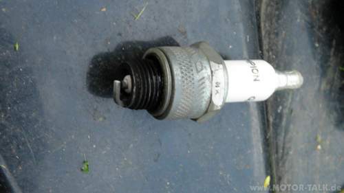

Mein Rasenmäher hatte jedenfalls Drehmoment ohne Ende. Leicht erhöhte Drehzahl, wobei er die aber über die Drosselklappe reguliert. (Diese also warscheinlich fast geschlossen ist, wenn er lastfrei mit Nitromethan läuft) Fährt man in dickes Gras rein, war spürbar, dass die Drehzahl nicht so schnell ab fiel, wie sonst. Auch ein voller Fangkorb störte nicht mehr so, wie sonst. Da hatte er immer Mühe, das Gras mit herumzuschleudern, wenn in den Korb nichts mehr rein passte. Einmal hatte ich es geschafft, den abzuwürgen. Das war auch nicht so wie sonst, dass sich das ankündigt, dass es ihm langsam zu viel wird. Die Drehzahl ging also nicht langsam runter, sondern er blieb aus vollem Lauf mit einen Schlag stehen.😰
Die Kerze hatte ich mal nachgeguckt, und würde sagen, die ist weiß/heiß, aber ansonsten war ihm nicht anzumerken, dass er sich sonderlich überhitzt hatte. Einen ganzen Tank mit 30% Nitromehan lief er und der Verbrauch war kaum gestiegen. So habe ich jetzt erst einmal ein wenig Vertrauen in meine Mischungsverhältnisse, denn die Warnungen von Euch hatte ich ja auch sehr ernst genommen, dass das Zeugs so krass sein soll. Ganz so schlimm ist es nicht und ich hoffe, ich kann irgend wann einen Zusammenhang zwischen Nitromethan-Anteil und Rennzeit, bzw. der Geschwindigkeit im Ziel feststellen.

Jo, das mit dem Rasenmäher hatte ich auch vor ein paar Monaten zu Beginn der Saison ausprobiert 🙂
Im Tank war kaum noch was drin an Benzin und der Kanister leer und ich keinen Bock zur Tanke, also hab ich nen ordnetlichen Schluck Ethanol reingekippt...lief super...dann noch nen Schluck hinterher...lief immer noch super, nahm sogar besser das Gas an beim regeln von Leerlauf auf Vollgas und sprotzte nicht, weil magerer durch den Alk. Dazu muß ich sagen, daß der Schaumstoffeinsatz (Luftfilter) etwas versifft war und ich diesen später eh mal gereinigt hatte.
Denke, du hast auch einen Briggs & Stratton, der sich selbst regelt auf konstante Drehzahl (Meiner hat soar noch nen Gashebel oben am Griff zum regeln). Du kannst ihn aber auch an dieser Art "Unterdruckfeder", welche die Drosselklappe "in Schwebe" in einer best. Position hält bzw. den Motor bei Lastwechsel nachregelt, etwas frisieren, indem du diese etwas strammer machst bzw. kürzt oder mal den Hebel mit der Hand kurzzeitig nach vorn drücken...dann kriegste nochmal 1000 U/min dazu und er macht jede Unkrautwiese platt 🙂 Aber nur kurzzeitig bitte. Die Drehzahl UND die Kühlung steigt zwar (wie beim Luftboxer 🙂, aber trotzdem...
Noch´n Tip für Briggs & Stratton: Falls er irgendwann mal unruhig läuft und laufend rauf und runter geht von der Drehzahl, dann liegt es entweder am versifften Luftfilter oder an dieser Feder, welche nach ner Zeit erlahmt. Die scheint sehr genau bemessen zu sein für ne konstante Drehzahl. Etwas kürzen, Luffi sauber machen und er rennt wieder wie Atze 🙂
