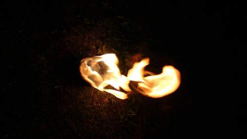

Schick, wie der frei werdende Sauerstoff für zusätzliche Flämmchen sorgt.:)

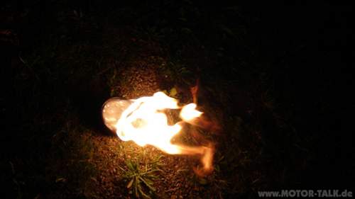

Die Sache hat nur einen wesentlichen Haken. Es funktioniert erst, wenn der Brennstoff in der Schale anfängt zu sieden, also sich vermischt. Es ist tatsächlich so, wie ich schon befürchtet hatte, dass sich Normal/Super Benzin nicht mit Nitromethan mischt. Mit Spiritus vermischt es sich und Spiritus wiederum mit Benzin. So habe ich mal eine Flasche gemischt, die aus zu jeweils einem Drittel Spiritus, Nitromethan und Benzin besteht. Die darf nun als erstes mal mein Rasenmäher trinken.:D
Das war auch die Mischung, die meiner Meinung nach am bestem brennt. (Bild 2)

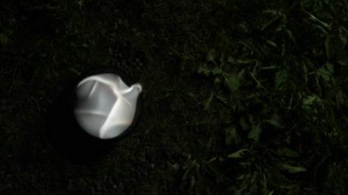

Das dritte Bild zeigt reines Nitromethan, das auch bisschen brennt.
Fazit: Mit Super-Benzin wird es nicht funktionieren. Selbst wenn man schüttelt, entmischt sich das ganze sofort wieder. (Der Sprit schwimmt oben und das Nitromethan unten) Was auch im Vergaser passieren kann, in der Zeit, wenn man an der Ampel steht. (Und dann zieht der Vergaser reines Nitromehan!) Ich nehme an, dass es sich mit E85 mischen wird. Ein Versuch wäre es wert. Wenn ich das jetzt richtig verstehe, müsste man die Düsen im Vergaser fast doppelt so groß machen, um E85 benutzen zu können und die Sonde müsste auf das andere Verhältnis umprogrammiert werden. Bei zusätzlicher Nitromethan-Verwendung dann nur noch die Düsen noch größer, also fast an die 3mm:confused:
