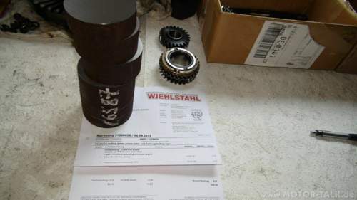

Die Verzahnung wurde professionell berechnet und die Fertigung des Radsatzes für den 4.Gang (1:1) hat begonnen. Zähnezahl ist 22/22. Verzahnungslehren gibt es zwei Stück. Eine für die fertigen Räder und eine, die das Schleifaufmaß bei den noch weichen Rädern berücksichtigt. Mit der Verzahnungslehre kann man das Zahnflankenspiel messen. (siehe Bild) Als Modul wurde 2,5 gewählt und dies bei 32Grad Schrägungswinkel. (auf der Drehmaschine gemessen (siehe Bild)) Die restlichen Daten, Kopfkreis, Fußkreis, Zahnweite, erspare ich Euch jetzt mal. Nur mal so viel: Das Professionelle Programm ermittelt, dass die Verzahnung die Belastung normalerweise nicht aushält. In der Praxis hat sich dies auch des öfteren schon bestätigt. Das Programm kann sogar den Leistungsverlust an der Verzahnung berechnen. Schlappe 1,5kW. (Irre, was das Programm so alles berechnen kann) Das Progamm ist natürlich nur so gut wie sein Bediener. Is klar, dass der Bediener jemand war, der sich damit aus kennt.😉 Am besten schneidet das Material siebzehnChroNiMosechs ab, das ich nun bestellt und aufgesägt habe. Mehr als hundert Euro, für 20 Centimeter Material.😮

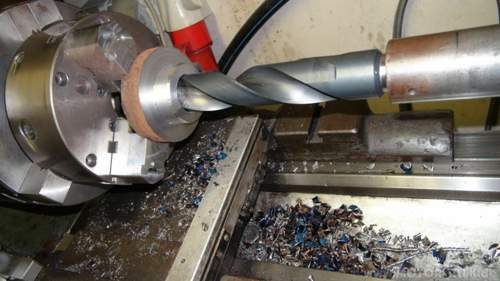

Nun bin ich gerade beim Vordrehen und werde die weiteren Schritte dann noch dokumentieren. Falls jemand detailliertere Info's zum Bau der Zahnräder benötigt, der kann sich bei mir per PN melden. Es würde hier den Rahmen sprengen, alle Maße/Daten zu übermittlen.

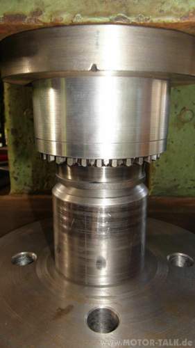

Leider hatte ich heute zufällig einen Riss entdeckt, bei dem Synchron-Anlaufring, den ich heruntergezogen habe und verwenden wollte. Wenn jemand noch Räder vom dritten Gang/Eingangswelle hat, dann bitte bei mir melden. Ich brauche welche, um mir den Ring dort runter zu ziehen. Das Teil mit dem Riss presse ich natürlich nicht wieder auf, das ist wohl klar.

Einsatzhärten geht auch, aber die Werkzeugmacher meinten, dass die meisstens nur ein paar Zehntel tief gekommen sind. So gehen die Teile in eine Härterei, hier in der Nähe mit der Vorgabe 60HRC/0,8tief. Ich werde persönlich dort hin fahren und das nötige besprechen und hoffen, dass das ganze was wird. Ein 'Einstellteil' zum Verzahnen/Härten werde ich anfertigen, damit man nicht gleich die guten Räder beim ersten Versuch versaut.
Problem ist auch noch das Schleifen nach dem Härten. Bevor ich da jemanden bettel werde ich das warscheinlich gehärtet dann auf Maß fräsen und dann mit Diamant-Schleifpaste polieren. Ich mache mal den ganzen Aufwand um eben selber auch mal was zu lernen.
