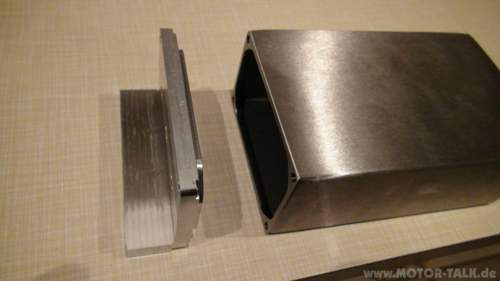

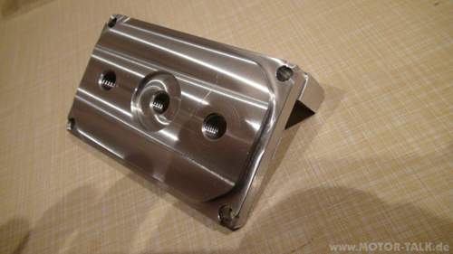

Ich habe heute mal den Tankdeckel auf der CNC-Maschine vorgefräst.
EINE Stunde hat das auf der CNC gedauert, falls das jemanden interessiert.😎
Das CNC-Progamm hatte ich allerdings gestern schon gemacht.
Die drei Löcher sind klar: IN/OUT und Entlüftung. Die Einschraub-Stutzen müssen noch gedreht werden und der Deckel fertig gemacht werden. Dies geschieht dann konventionell, bei mir zu Hause. An dem Winkel wird der Tank dann an der vorderen Spritzwand befestigt. Ein Zusatztank also, der garantiert frei von Luft ist. (0,9 Liter)
Die Vertiefungen an den Ecken dienen dazu, dass man den später zusammen geklebten Tank auch mal wieder mit dem Schraubendreher zerlegen kann. Die Vertiefung vom mittleren Loch is klar:=Entlüftung. Der Kratzer ist natürlich ungewollt mit auf's Bild gekommen.😰
Grüsse.🙂
