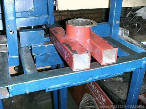

- Die Presse habe ich zersägt, damit ich auf dieser nun endlich auch aus dem Lagerschild auspressen kann. (letztes Mal habe ich dabei fast meine Fräsmaschine ruiniert) Ihr könnt Euch nicht vorstellen, wie mir die Pfoten weh tun. Ausserdem war ich knapp dran, an einem Besuch beim Augenarzt.
- Einpressen in den Lagerschild ist noch nicht gelöst, aber die die Idee zumindest, wie ich die Presse umbauen kann. (letztes Mal fügte ich die Teile KLASSISCH,... Mit Amboss und grossem Hammer.🙂)

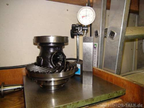

- Der Einstellmaster macht auch Fortschritte. Es passt die Messuhr nun zumindest in das Rohr rein und die Lager sitzen.
- Das Diff wurde vermessen und ein Datenblatt zum Getriebe erstellt. (Da mal Bilder nachgereicht, wie ich das damals schon gemacht habe.)

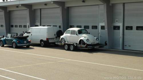

Der erste Renn-Termin ist übrigens Ende April und der DUMBO hat Saison-Kennzeichen 05-10. So ist es mir eigentlich gar nicht möglich, die neue Vergaser-Konfiguration noch einzudüsen und auch irgend ein gebasteltes Getriebe Probe zu fahren. Da wird es wohl beim alten Zeitplan bleiben: Im April fahre ich mit der alten Einstellung vom letzten Jahr und im September in Bautzen gebe ich dann richtig Power.😎

Zur Presse:- man, schau dir doch mal meine im Blog an. Kostet heute nicht mehr wie 100€...zerlegbar, genau auf's Getriebe zugeschnitten. Herstellung dauert 1 Tag mit Grundierung🙂

Das ist doch nicht der Frästisch, dass ist der Gartentisch. Rudi hatte die Monsterpresse mal irgendwo abgestaubt, ihr Job war von vornherein als Getriebepresse angedacht. Und die restliche Zeit steht die unter einen großen Schirm im Garten. Doof ist jetzt nur, es passen nicht mehr soviel Sternburger und Grillzeug druff.

Mit dem Amboss und dem Hammer, das war eine Verzweiflungs-Tat spääät Abends. Es war auch der Tag, wo ich erst merkte, dass meine Monster-Presse zu klein ist. Die Fräsmaschine konnte es auch nicht erdrücken und da habe ich den extra-gefertigten Alu-Dorn eben dann zum Kloppen genommen. Das Achsialspiel war dann hinterher auch so, wie ich es erwartet hatte und das Getriebe läuft.🙂
Ändern muss ich daran etwas, is klar. Ich habe auch noch ein altes Schwerlast-Regal da, das ich zur Presse umbauen könnte. Ist eben nur der Platz, der drinne in der Garage dafür fehlt. Ich finde aber nebenbei bemerkt das Einpressen/Auspressen in den Lagerschild äußerst FUCKY. Wenn's blöd kommt, fällt dabei der Triebling herunter oder Radsätze werden unbemerkt beschädigt. Ich gucke mir da Deine Bilder und die im RLF nochmal an. Vieleicht stelle ich mich auch zu blöd an. Niemand hatte es aber bis jetzt so direkt geschrieben... Beide Wellen fallen mit allem drum und dran gleichzeitig aus dem Lagerschild raus und sind auch gleichzeitig einzusetzen und vor allem die Schaltgabel 3/4 nicht vergessen vorher einzusetzen. Das war mir nämlich passiert.😛

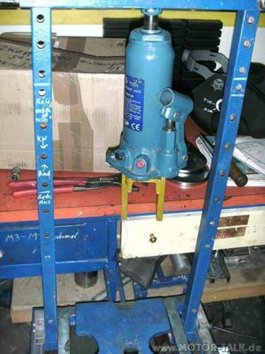

Man arbeitet mit den von mir im blog gezeigten 'Einmachgummis'. Das sind die besten wie ich rausfand. Draht, Ratschbänder..alles zu stramm, unelastisch oder rutscht in irgendwelche Spalte der Zahnräder, wo du die nicht mehr rauskriegst.
Natürlich packt man sich so Pappkartons, Schaumgummi unter die Presse. Dann fällt es weich.
Einbauen ist auch ein akt, klar. Da könnte man einen 2.Mann gut gebrauchen. Aber es geht mit etwas Überlegung und umgestrickten Schrottteilen zum Unterpacken auch so.
Wenn die Welle am Si.-ringbereich auf 10mm Länge etwas mit Schmirgelleinen 3/100mm runter kommt, so sitzt die schonmal von allein, etwas wackelig zwar, aber sie sitzt schon mal.
Dann unter die Presse, ausrichten - los gehts.
Fummelig ist das klar, aber so um 5min brauche ich allein, dann isse drin, bis Anschlag.
Missen möchte ich meine Presse nicht mehr.
Vom Kollegen habe ich mal die KW mit 0.4mm Schlag am Mittellager damit gerichtet. Kommt gut.
