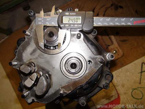

Bei mir läuft jetzt der Getriebe-Zerlege-Wahnsinn.🙂
Nun musste ich aber erst einmal inne halten, für die IST-Vermessungen, die ich obligatorisch vor der Zerlegung mache.
Das kurze Getriebe:
- Achsialspiel Eingangswelle: 0,05
- Zahnflankenspiel 0,2
Das lange Getriebe:
- Achsialspiel Eingangswelle: 0,1
- Zahnflankenspiel 0,28
So ist das alte kurze Getriebe das technisch bessere, aber mein langes, das ich OHNE ÖL gefahren habe und wo bislang 8 Zähnchen gefunden worden sind auch zu retten. Erstaunlicherweise drehen sich alle Lager ohne zu knaxen und das WICHTIGSTE: 8:31 Tellerrad und Triebling sind völlig in Ordnung. 25er Eingangswelle😎. Wert dieser Teile: 300-400€,... wer Interesse daran hat.😉

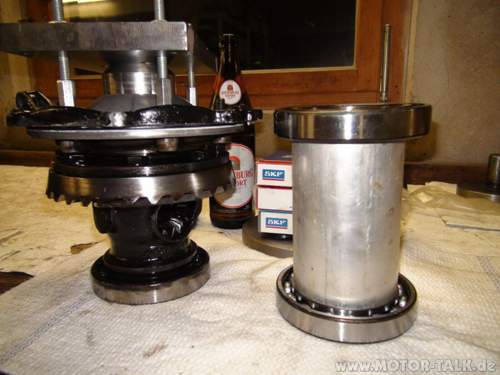

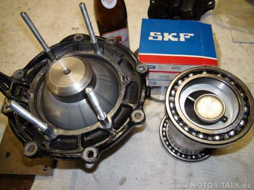

Nun musste ich den Einstellmaster planen, da ich mit dem Gehäusetausch nun echt ernst machen möchte. Die Bilder zeigen hoffentlich, was ich vor habe. Wenn der Einstellmaster innen kleiner als 60mm wird, dann kann ich den wie ein normales Differential ein-und ausbauen. Mir geht es um die Ist-Vermessung vom Triebling zum Dreh-Mittelpunkt des Differentials. Um die eingravierten Maße auf dem Tellerrad einzustellen, dafür ist der Master nicht geeignet. Das brauche ich aber auch nicht. Eine Ist-Vermessung VOR der Zerlegung vorausgesetzt. Einen neuen Triebling könnte ich damit also nicht vermessen. Das war auch der Grund, warum ich dem Eckstein absagte. Seinen Triebling könnte ich nur schwer einbauen.

Ungenau wird mein Einstellmeister nicht sein. Nur geht er eben mit den VW-Maßen nicht so einfach abzugleichen. Ich mache dann mal noch Bilder, wenn er fertig ist. Die Messuhr habe ich übrig und soll für immer in dem Rohr drinne bleiben. Da verstellt sich dann normalerweise nichts mehr, falls er nicht mal runter fällt.
