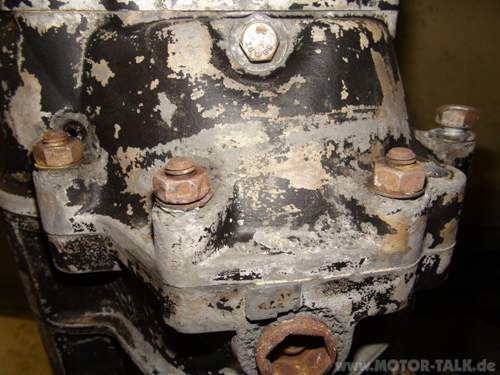

Bei mir stagniert es nun endgültig. Das versüffte Ding nun endlich sauber gemacht und festgestellt, dass es auch schon mal dicht gewesen sein muss und entsprechend massiv KORRODIERT.🙁
Ich plane nun den gesamten Inhalt in mein vorheriges Gehäuse einzubauen. (das Getriebe, das ich trocken gefahren habe) Dieses ist feinverzahnt, und sowieso am Diff kaputt und müsste zerlegt werden. Vorteil ist: es hat geführtes Ausrücklager und ist nicht so sehr korrodiert. Umbau von 3,875 auf 4,375. 😁
Eine Frage mal: Ich nehme an, dieses Gehäuse ist mit der grossen Mutter und das andere mit der Scheibe mit den vier Schauben sowie der Triebling und die Eingangswelle geschraubt. Kann man das umbauen oder gab es verschiedene Trieblinge, die nur in alte oder in neue Gehäuse passen? Die Frage bezieht sich vor allem darauf, ob die zwei grundsätzlich verschiedenen Doppelkegelrollenlager auf Trieblinge unterschliedlicher Bauart immer passen oder nicht. Ich habe ja von beiden Getrieben alle Teile da, so dass ich auch mischen kann, was ich von der älteren und von der neueren Version nehme. Das betrifft vor allem auch den Rückwärts-Gang, den es mindestens in zehn verschiedenen Ausführungen gab. Auch der erste und zweite wurde mal geändert, damit das Rückwärtsgang-Rad mehr Platz hat. Beide Getriebe haben aber die dünne 25er Eingangswelle, so dass noch freie Wahl sein dürfte, welche Eingangswelle ich nehme. So zumindest mein Halbwissen.
Ist so ein Umbau grundsätzlich machbar?
Es fehlt mir der Einstellmeister, den ich erst bauen müsste.😮

Ich denke schon das der Umbau möglich ist, natürlich nicht sooo einfach durch umstecken.
Ich habe z.Zt. ein Getriebe mit dicker Mutter drin, aber geschraubten Enden; 25er Welle ist klar.
Genommen habe ich nur die ersten 2 Gänge( da die Karies hatten), also die Trieblingswelle blieb gleich, bekam nur neue Rädchen. Die Eingangswelle kommt nun aus Brazil.
Am Rollenlager musste ich was unterfüttern mit 'ne Buchse + Laufring, weil es die stabilere Version war = M8er Blockierschraube von aussen. = alter Lagerkopf.
Wahrscheinlich geht auch einiges mehr, denn eins blieb immer gleich:- der Achsabstand der Wellen und die Gehäusegrundform.
Ohne Drehbank geht sowas nicht. Nicht so einfach mit ' ein paar Stunden im Keller rumschrauben'.
