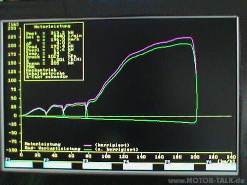

Zum Vergleich mal ein echter Rennmotor: Udo Becker Typ1(allerdings Autocraftgehäuse) 2,5l 289PS. Der hat sogar bessere Drehmomentwerte im Verlauf, so dass er sich schon eher für die Strasse eigenen würde.

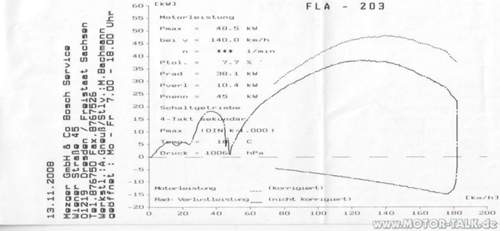

Die Wilke Seite hatte ich auch schon mal angeguckt. Allerdings fehlt jeglicher Bezug, in welche Richtung die Motor-Charakteristik verändert wird. Ich tippe mal: Nockenwelle auf früh, wird er schärfer und auf spät zahmer. Zumindest, wenn ich mir die oberen Drehzahlen vorstelle. Die Kurve, die flatfour eingestellt hat, ähnelt irgend wie meiner Kurve ganz stark, zumindest von der Form her. flatfour's Motor scheint hingegen etwas sehr sportlich, mit einer recht spitzen Leistungsentfaltung. Interesse halber hatte ich mir noch mal die Kurve meines Serien-Motors mit Doppelvergaser angesehen. Da sieht die Leistungsentfaltung aus den unteren Bereichen eigentlich traumhaft aus. Zumindest auf die Form der Kurve bezogen. Ich meine jetzt nicht die Leistung.

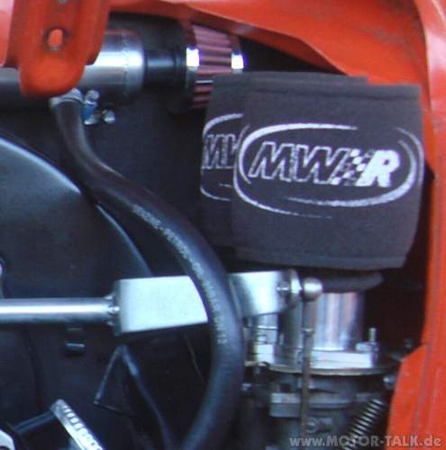

Wie schon berichtet, läuft Tiffy nun mit den Trichtern und den Socks drauf noch spritziger. Die Trichter sind relativ hoch, aber trotzdem habe ich das Gefühl, dass sie bei steigender Drehzahl noch bissiger werden.
Wäre wirklich mal interessant, ob es da auch so stark abmagert (trotz Socks; vielleicht geht da doch mehr durch, als durch die K&N).
Die HD mit 125 scheint evtl auch etwas zu klein🙄
Trichter-mit-filtersocks
