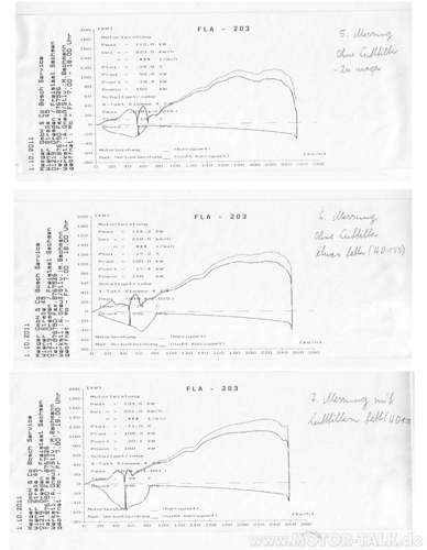

Man sieht, dass Luftfilter oder Abmagerung oder fehlende Trichter schicke Leistungslöcher bringen. Aber das kläre ich noch auf.
Ich denke erst einmal, es könnte die Kombination aus allen drei Komponenten sein, denn in der Top-Einstellung Messung 8 (Trichter mit 48er Vergaser) und Messung 9 (Trichter mit 40er Vergaser) ist das zweite Leistungsloch ja restlos weg. Hingegen taucht ein kleineres Leistungsloch in der Messung 10 mit Trichtern
und
Luftfiltern wieder auf. (Scan kommt noch)
Abmagerung ist definitiv die Haupt-Ursache, für das Leistungsloch.
Fehlende Trichter die 2. Ursache
Das Vorhandensein von Luftfiltern die Ursache an dritter Stelle, mit geringster Auswirkung.
Wie es aus sieht, sorgen Trichter vieleicht für optimale Anström-Verhältnisse auf den Vergaser und dessen Einspritz-Rohr. Scheinbar muss die Luft schon etwas 'entwirbelt' sein, damit das Einspritz-Rohr korrekten Unterdruck bekommt und nicht schwankenden. Das erst einmal meine Theorie. Wenn diese stimmen sollte, dann müsste normalerweise ein direkter Bezug zum Lamda-Wert zu sehen sein, also bei den Kurven mit Trichtern die Lamda-Werte weniger schwanken. So viel vorab: Ich habe nicht von allen Messungen Video, so dass es manchmal auch bei Vermutungen bleiben kann. Mann weiss aber die Richtung, in der man suchen muss, bei den nächsten Messfahrten.
Das angehängte Bild zeigt Messung 5, 6 und 7.
5: ohne Luftfilter und ohne Trichter, die quasi magerste Bedüsung
6: ohne Luftfilter und ohne Trichter, aber fetter
7: mit Luftfilter und ohne Trichter, die gleiche fettere Bedüsung
Variante 7 war ja die Version, mit der ich auf der Straße unzufrieden war und die das Leistungs-Ziel 180Ps aber auch erreichte.
Ich stellte also auf der Straße von Variante 7 (181,7PS) auf Variante 4 (173,8PS) um und war mehr zufrieden, mit 8PS weniger.
So kann man sich eben täuschen.🙂

Bevor ich Euch mit weiteren Kurven noch zum Einschlafen bringe, erst einmal die Neugierde befriedigen und das maximale Drehmoment mal suchen. Da gab es übrigens auch ein (Traum-) Ziel. Die Kurven sollen alle noch digitalisiert in EXCEL abgelegt werden und mit meinem schicken Programm kann ich dann die Leistungskurve heraus suchen, die (theoretisch) den schnellsten Lauf auf der Quartermeile liefern wird. Auch kann man mit dem Programm dann noch einmal das Getriebe extra dafür optimieren. Mehr dazu aber später. Das Programm rechnet das Drehmoment selbsständig, so dass mühevolle Handarbeit entfällt. Hier noch mal die Umrechnungs-Formeln, die Ihr Euch kopieren und abspeichern könnt.
M(Nm)=9550 * P(kW) / N(1/min)
N(1/min)=9550 * P(kW) / M(Nm)
P(kW) = M(Nm) * N(1/min) / 9550
Den Punkt mit dem höchstem Drehmoment werde ich jetzt noch nicht gleich finden, aber eine HAUSNUMMER von meinem Motor kann man schon mal erhalten.🙂
Bei 160km/h bringt die beste Messung(8) 105KW, also bei 4175 U/min.
Das sind dann: 9550*105/4175= 240Nm
Bei 180km/h bringt die beste Messung(8) 120KW, also bei 4700 U/min.
Das sind dann: 9550*120/4700= 244Nm
Bei 190km/h bringt die beste Messung(8) 130KW, also bei 4960 U/min.
Das sind dann: 9550*130/4960= 250Nm😁
Leider das Drehmoment (Traum-Ziel) um 50Nm verfehlt.
Ich denke aber, es gibt da trotzdem nichts zu meckern.😉
Sorry, ich habe mit dem Lineal ein bisschen zu optimistisch auf meinem Ausruck abgelesen.
Mittlerweile habe ich die Messkurve Nr. 8 digitalisiert.
Leider nur 248,5Nm bei 170km/h, also etwa 4400U/min.
Anbei die vollständige Tabelle als TXT-Datei.
Was ich nicht erwartet hätte:
Die Leistungs-Spitze bei meinem Motor liegt bei 6000U/min, also glatt 1000U/min weiter oben, als beim Tiffany-Motor. Die Drehmoment-Spitze liegt etwa 800U/min weiter oben. Dies trotz ähnlicher Nockenwellen.
Ich habe bald den Eindruck, dass man mit grösserer Peripherie die Carakteristik des Motors weiter nach oben schieben kann. Aber warten wir mal ab, bis ich eine Kurve mit 40er Vergasern digitalisiert habe.😉
